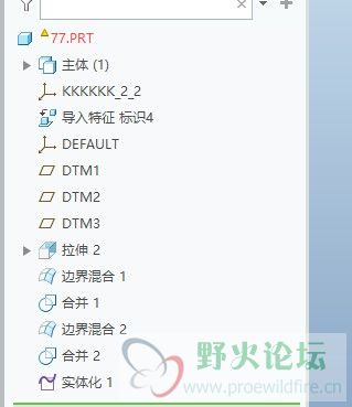

m15994865600 发表于 2020-8-14 10:23
我是硬补出来的,效果也非常好,但是转换成STP的话,还是有破面,应该是精度的问题,
步骤图

发表于 2020-8-14 22:48 | 显示全部楼层
打开看了下,用creo7修补很快,先重定义STP,删除里面的烂面,再做一下就可以了,快的话10多分钟吧。
