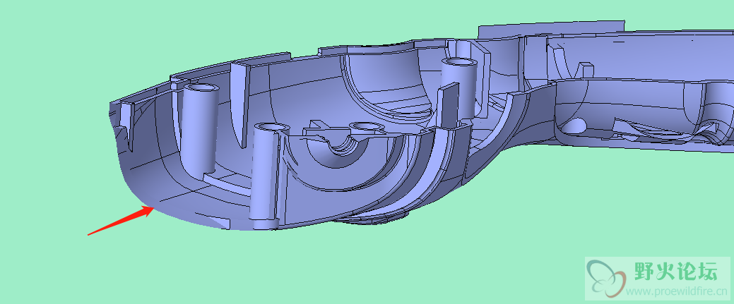

发表于 2020-8-13 14:54 | 显示全部楼层 |阅读模式
UG导出stp文件,creo打开破面如何修复

发表于 2020-8-13 15:29 | 显示全部楼层
调整 creo精度,或转X_T,如果还是破面,对破面部分UG中去掉小尺寸特征,如R,或分割成小块导出。任然不行就最后重画。

发表于 2020-8-13 21:20 | 显示全部楼层
你这面也太破了吧
