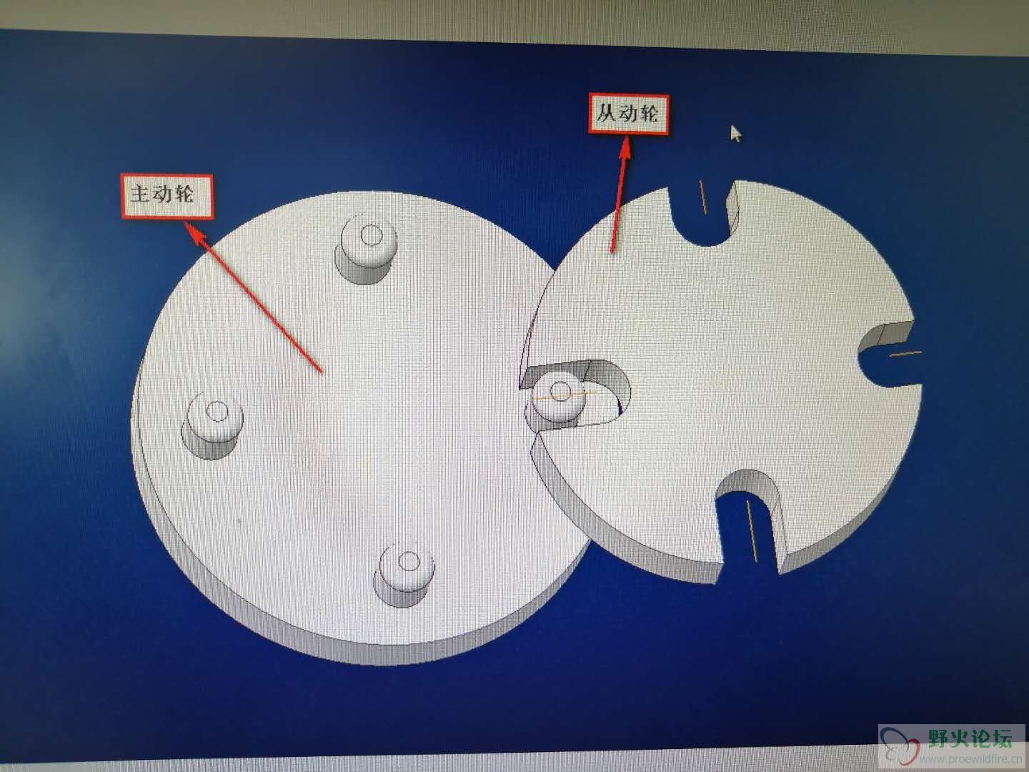

主动轮通过凸起的圆柱在从动轮中的槽中运动,带动从动轮转动,请教论坛论坛大神该如何做运动仿真,试了槽连接和凸轮连接,都不行。

发表于 2020-8-13 10:15 | 显示全部楼层
结构还是有点不合理吧,第一个柱子槽脱开后,第二个能配合滑进去吗,会憋死吧
 楼主| 发表于 2020-8-13 10:20 | 显示全部楼层
结构尺寸还没有细化,实际是可以在180度范围内运动的。就是不知道用什么配合仿真出来,求解答

发表于 2020-8-13 10:44 | 显示全部楼层
专门给你建模录的,楼上有个老哥说你这个有问题,这个应该很明显了
1.转轴位置销钉连接,这个不用多说
2.接触位置凸轮连接,凸轮启用升离

 楼主| 发表于 2020-8-13 13:58 | 显示全部楼层
感谢楼上,已经设置成功了。想分享下,不知道怎么把视频传上来。
