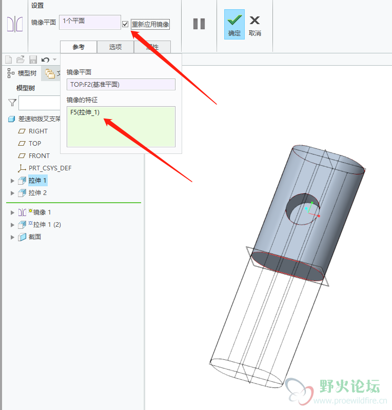

[求助] Creo 里的镜像特征是可以像SW里那样方便的修改,添加新的特征

比喻的很形象,我想问的是镜像完成后,又有一个特征需要镜像(同一个镜像参考面),这个特征能直接添加到之前的镜像特征里面吗,这样就不用单独为这个特征做镜像特征了

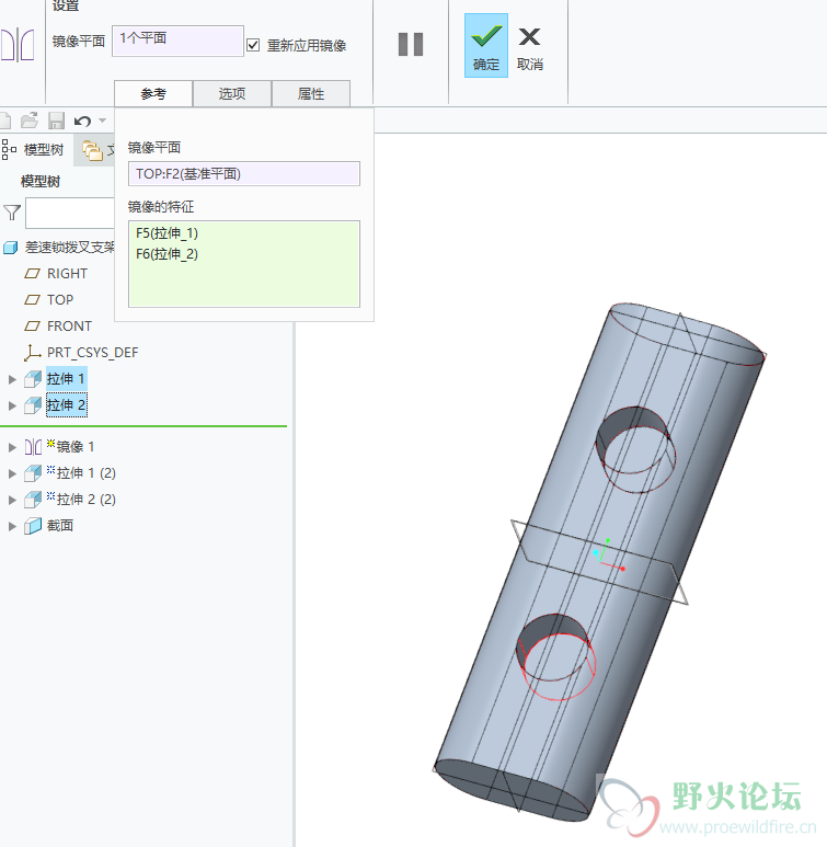

发表于 2020-8-13 09:46 | 显示全部楼层
dhjztn 发表于 2020-8-13 09:28
比喻的很形象,我想问的是镜像完成后,又有一个特征需要镜像(同一个镜像参考面),这个特征能直接添加到 ...
好像可以,刚才试了下,以前没发现这个功能,编辑镜像,把后面重新应用镜像勾选上,下面的镜像特征就变得可以更改,添加或删除特征(没勾之前不可改,是灰色的),按住ctrl添加特征

 楼主| 发表于 2020-8-13 10:32 | 显示全部楼层
jinmingh 发表于 2020-8-13 09:46
好像可以,刚才试了下,以前没发现这个功能,编辑镜像,把后面重新应用镜像勾选上,下面的镜像特征就变 ...
creo 4.0里面怎么没有‘重新应用镜像’这选项

发表于 2020-8-13 10:58 | 显示全部楼层
我想问的是镜像完成后,又有一个特征需要镜像(同一个镜像参考面),这个特征能直接添加到之前的镜像特征里 ...
可以,但要把特征建立在 镜像命令之前,也就是要把,模型树拉回到镜像之前,特征做好再镜像命今上选择新特征就好了

发表于 2023-3-18 14:24 | 显示全部楼层
这个办法好,我还以为不能操作。
