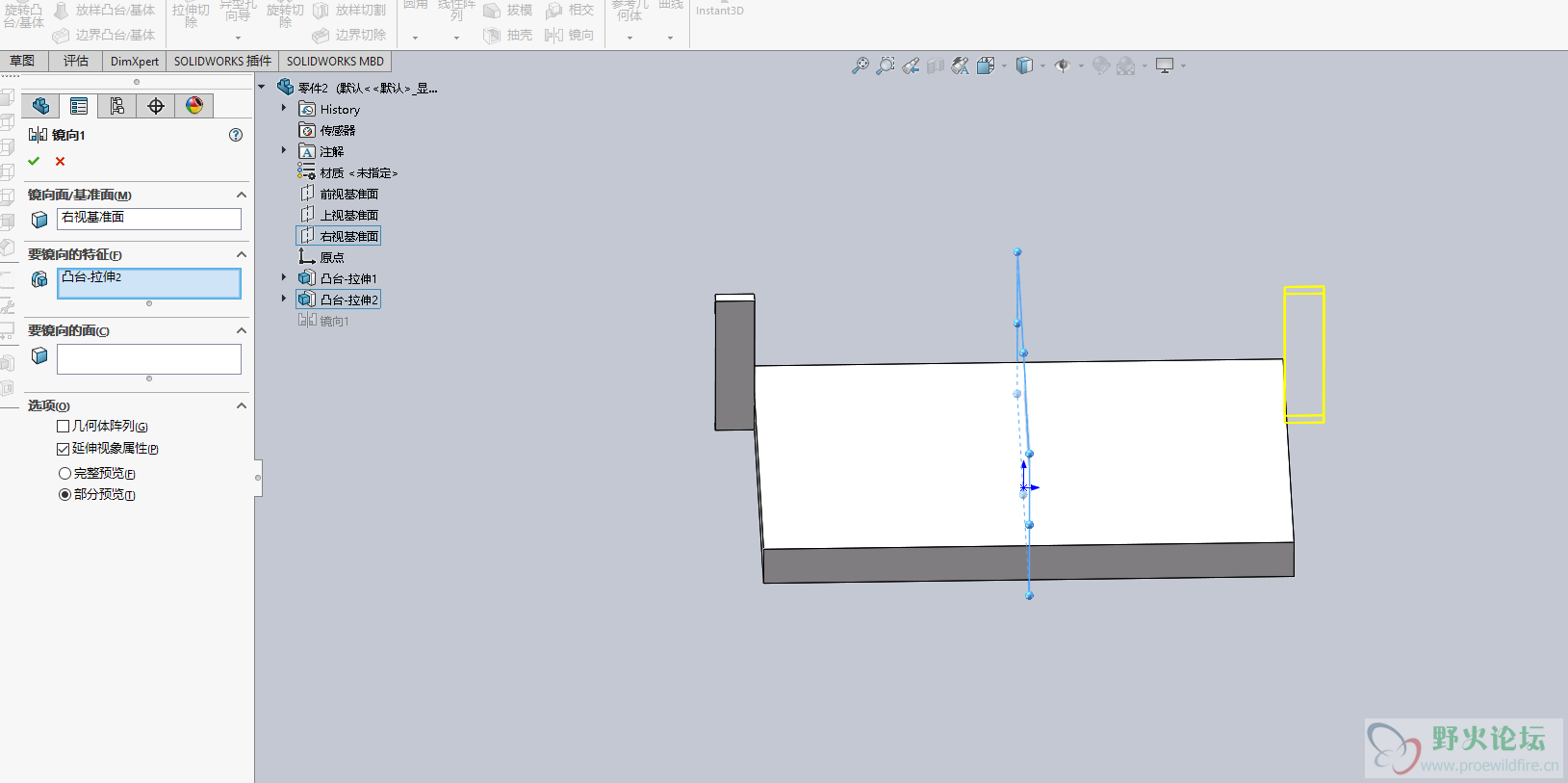

Creo 里的镜像特征是可以像SW里那样方便的修改,添加新的特征?

柔性建模,只要你想没有你镜像不了

可以,镜像时,镜像选项里把从属副本勾选取消掉(断绝父子关系),后面可以单独修改这个特征,再修改原来的特征,这个特征不会变

 楼主| 发表于 2020-8-13 09:28 | 显示全部楼层
jmxicx 发表于 2020-8-12 22:32
可以 镜像就行 线 都可以镜像
我想问的是镜像完成后,又有一个特征需要镜像(同一个镜像参考面),这个特征能直接添加到之前的镜像特征里面吗,这样就不用单独为这个特征做镜像特征了
