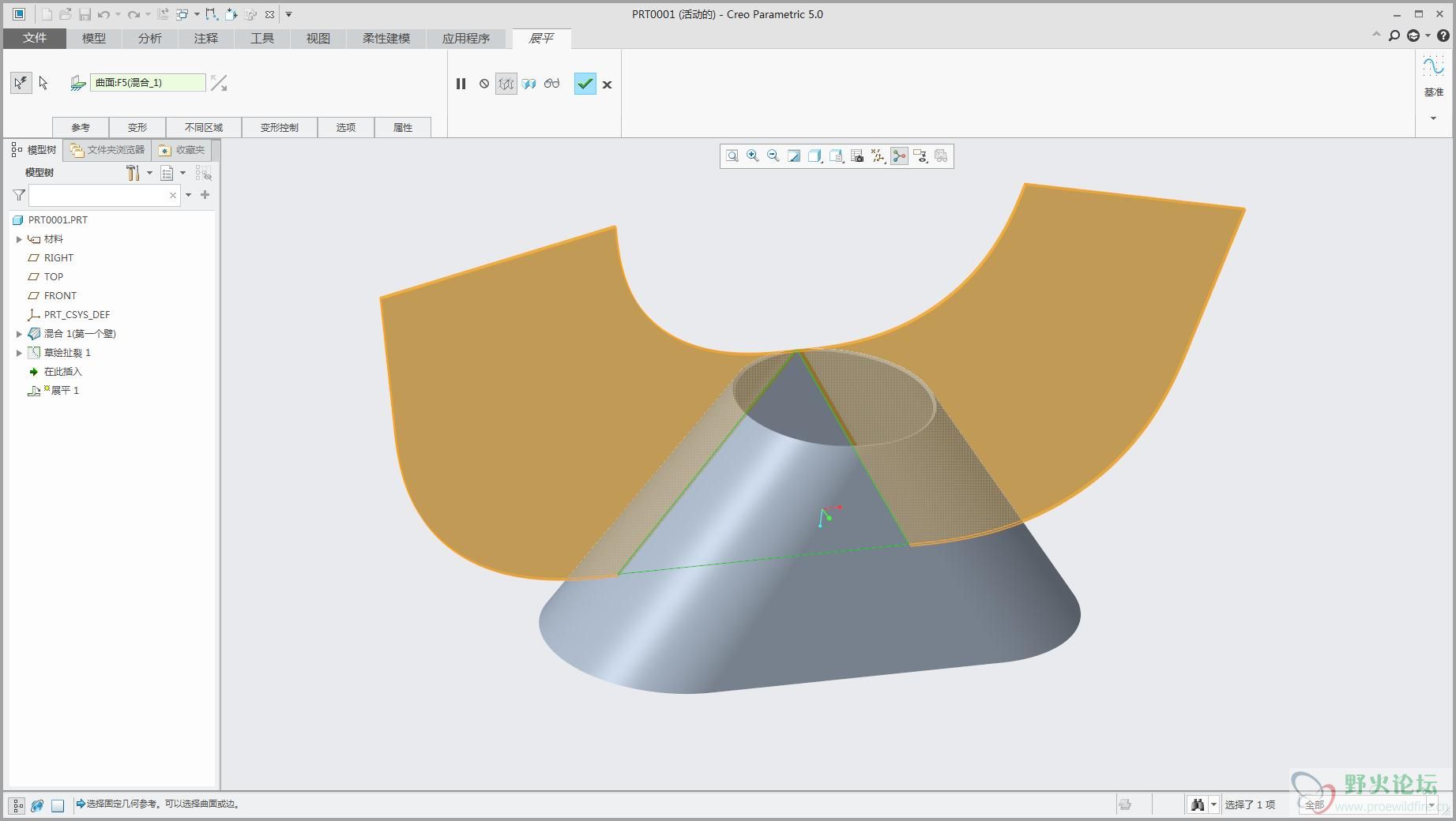

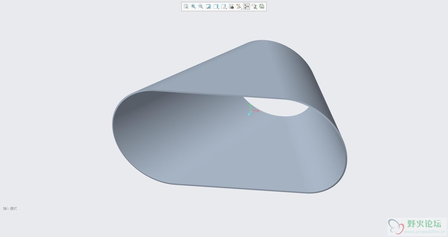

大神,这个钣金件找不开,是我哪里画错了吗?求助
钣金.rar
222.44 KB, 下载次数: 8
277
422
 楼主| 发表于 2020-8-12 14:35 | 显示全部楼层
扯裂后也展不开

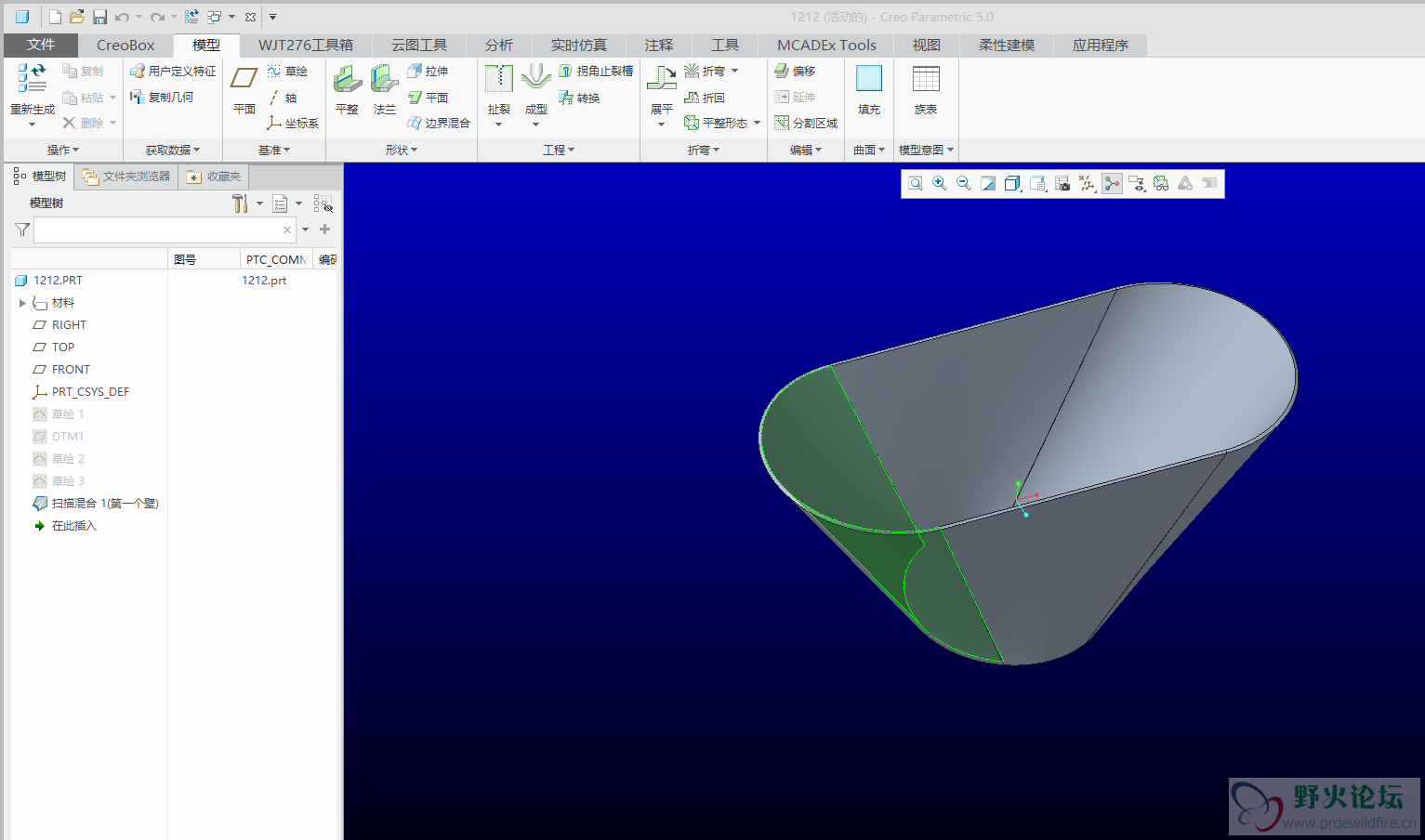

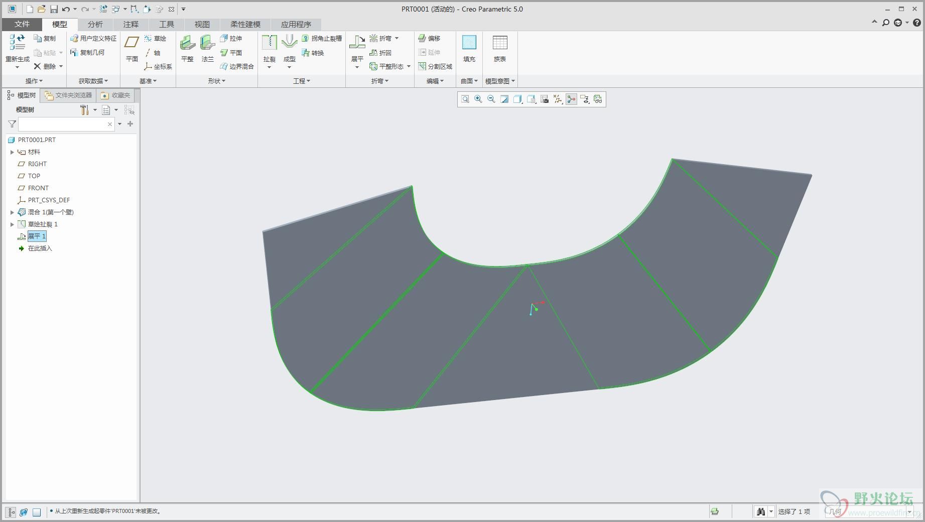

发表于 2020-8-12 15:18 | 显示全部楼层
注意画截面时,先画方,倒圆角,而不是直接画圆,按你的PRT的尺寸画了一个,给你参考下
prt0001.prt.zip (75.35 KB, 下载次数: 9) 版本 Creo5.0

发表于 2020-8-12 15:25 | 显示全部楼层
天圆地方展开之解决方法
http://www.proewildfire.cn/thread-8689-1-1.html
看看这个,可以解决你的疑问,变通一下,道理一样的
