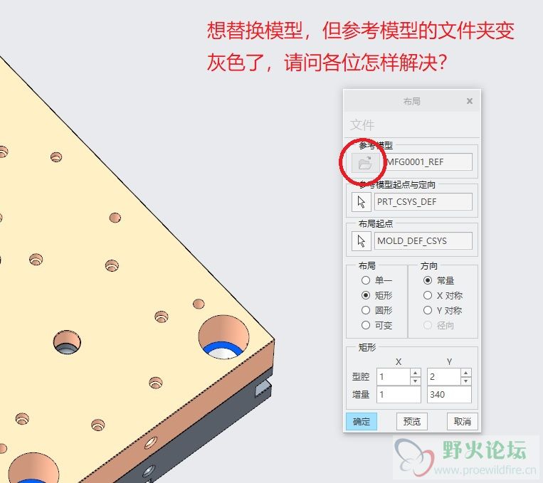

在制造中想替换模型,但遇到参考模型文件夹变了灰色不能替换,请问怎样解决

导入产品的时候不要选按参考合并,选同一模型,参考下面的帖子
请问模具型腔中的参照模型设置模板是否可以指定?
http://www.proewildfire.cn/thread-168766-1-1.html
(出处: 野火论坛)

好的,感谢! 以后注意了
