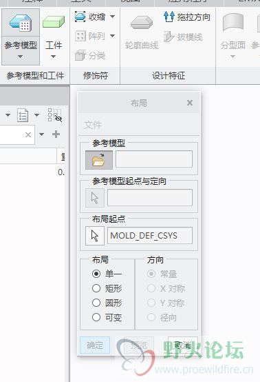

请问模具型腔中的参照模型设置模板是否可以指定?我找来找去都没有找到指定这项模板的选项。。。。麻烦好心人指点

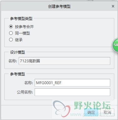

参考模型就是你要调入的产品,为什么会有模板这样的说法?

选参考合并这个选项,会新生一个相同的合并了特征的零件,就是想指定这个新生的零件的模板设置。

你自己新建一个prt,利用复制几何把面复制过来实体化。
好处是这样相当于临时去参,在这个新建的prt里放缩水,可以和产品分开两个文件又保持关联性
创建参考模型的时候选第二个“同一模型”

这样搞作麻烦,所以想问下能不能指定这个模板

用我说的方法还有个好处就是大同小异甚至完全不一样的产品可以和mfg文件关联,只需要复制几何的时候更改为另一个产品,关联性还在;用“按参考合并”的话应该是不行的。
