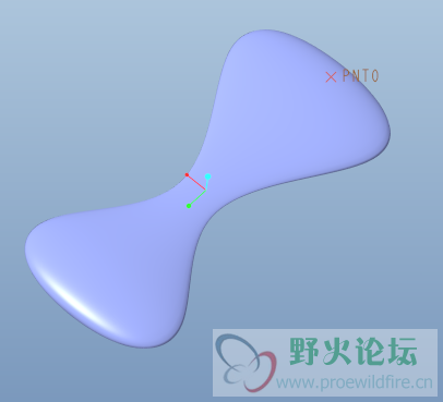

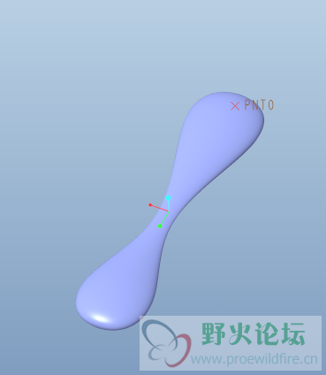

proe5.0做的图,用关系式生成的曲面怎么无法修改关系式?
各路大神试一下是不是可以修改关系式???

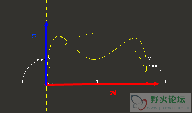

改这个图形A的地方,图形函数需要改图形的截面。约束的是X与Y之间的关系,
在你的扫描关系式里面,X轴表示的是trajpar*10,Y轴表示的是evalgraph("a",trajpar*10)

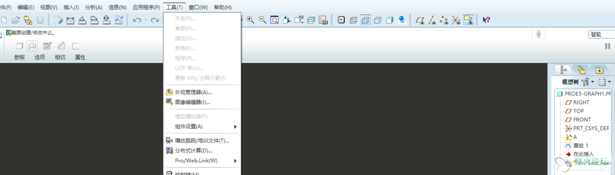

我是说在不改图形的基础上修改一下关系式,点选后编辑定义失败?
见图片

Creo 2.0 里面可以编辑定义,试过了~
