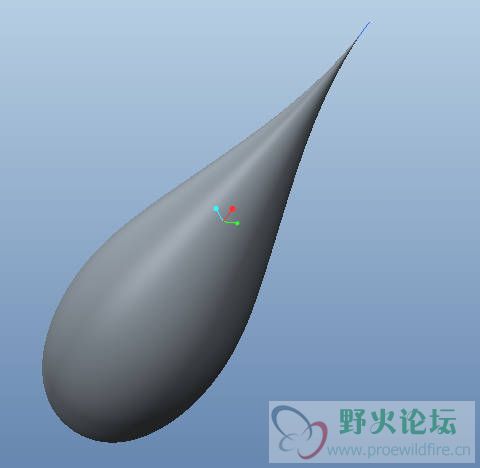

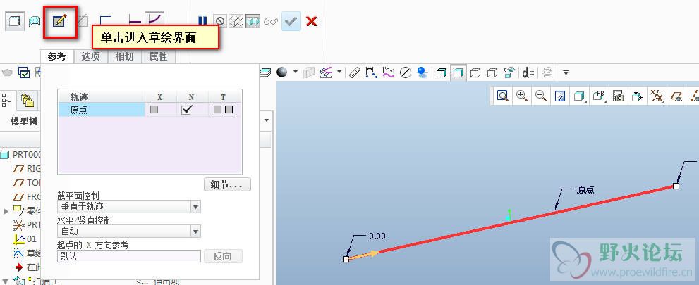

在Creo造型过程中,可能会碰到形状各异的造型,可以实现的方法有很多,合理使用“图形”、“关系”、“扫描”的配合关系,可以轻松解决部分有规律的复杂图形。

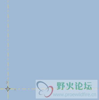

进入图形功能
输入图形名称,进入图形界面
在图形界面中,首先需要建立基本坐标系,并放置两条中心线作为参考

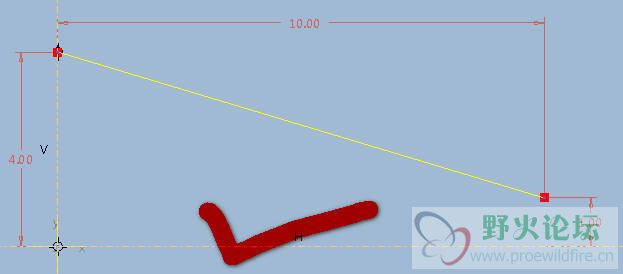

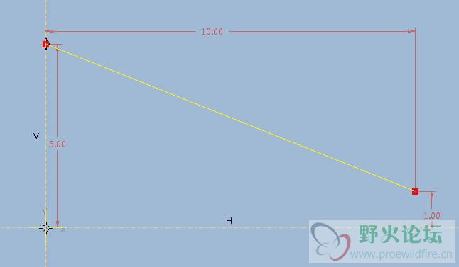

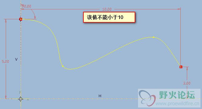

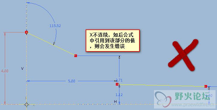

绘制如图的一条直线,横坐标值为10。在图形功能中绘制的图形,必须连续且仅有唯一的值,否则在后期引用图形的时候会发生错误。

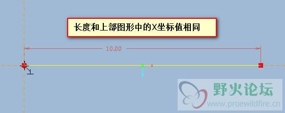

进入草绘界面,绘制一条直线作为扫描曲线,其长度和图形中X坐标的值相同。
进入扫描建模界面,选取刚才草绘的曲线

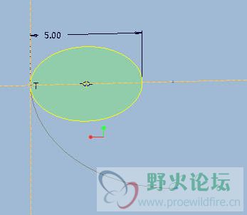

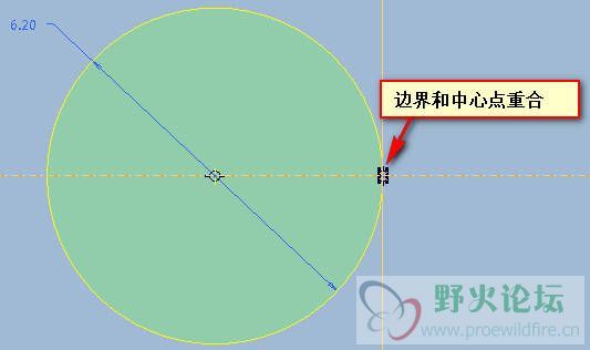

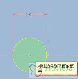

进入草绘界面,绘制如图的图形,并进行标注

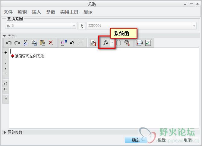

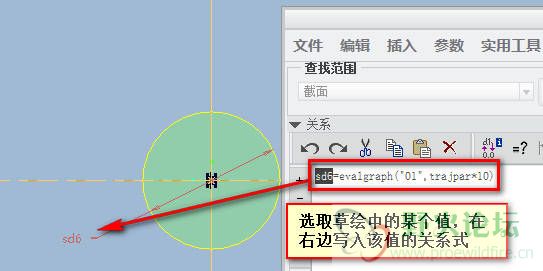

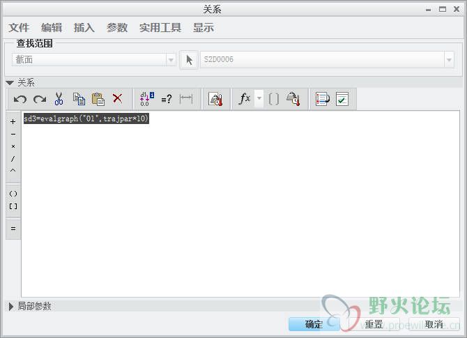

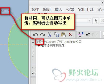

进入关系式界面
输入关系式:sd6=evalgraph("01",trajpar*10)
式中:
sd6:SD#代表欲变化的参数(SD表示草绘尺寸)
evalgraph:系统默认的基准控制曲线计算函数
01:图形名称
Trajpar:系统变量[0,1]
trajpar*10的变化范围则为[0,10],该范围必须在上面绘制的图形的X值的范围内。
该关系式的含义就是:该圆直径的值即为:图形”01”中X的范围是[0,10]之间,对应的Y的值

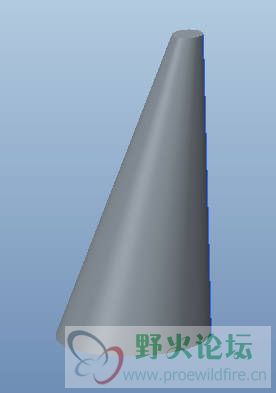

确定之后,我们看到草绘中圆的直径会根据关系自动调整到相应的值

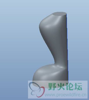

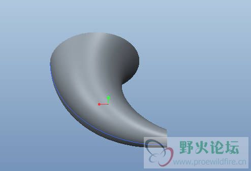

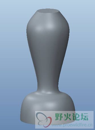

确认完成草绘和扫描,可以看到扫描的结果。

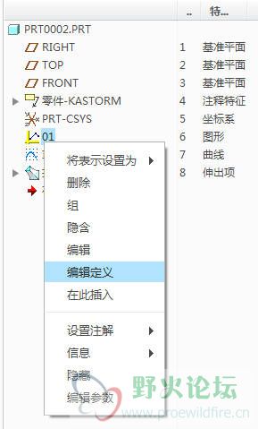

 楼主| 发表于 2013-7-25 19:47 | 显示全部楼层

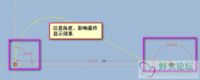

下面我们通过改变曲线或者草绘的标注方式,来看看“图形”、“关系”、“扫描”结合起来的妙用。

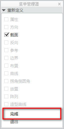

首先改变图形的形状:
在模型树上,右击图形01,在弹出菜单上选择“编辑定义”
在弹出界面选择“完成”
图形名称保持不变,直接打勾

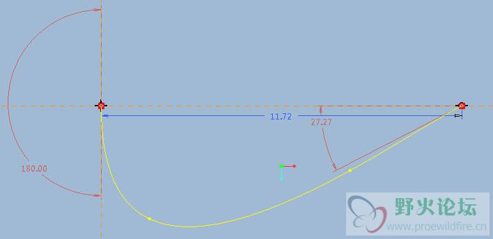

绘制如下图的图形,
确认完成草绘,可以看到重新生成的图形
同样,我们进入到扫面的草绘界面,重新绘制草图,圆的边界放在中心点上

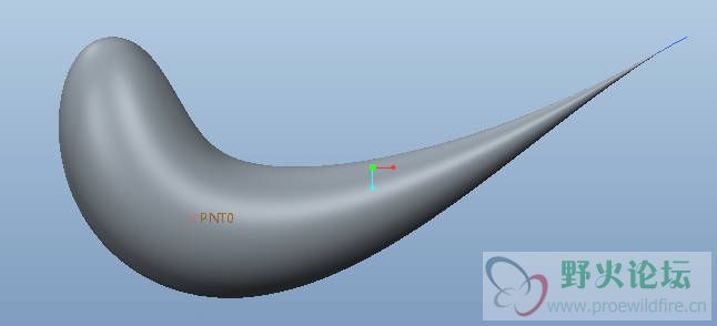

重新编写关系式中的草绘参数值
完成草绘退出,可以看到扫描结果

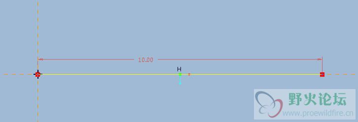

为了方便查看扫描结果,我们回到图形,将图形依旧画成一条直线,如下图
可以看到扫描结果

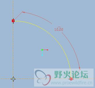

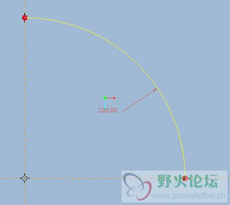

下面我们改变草绘的扫描曲线,如下图,标注弧长为10
完成草绘,可以看到扫描结果
在这里,我们将弧的半径改为100,发现扫描同样可以成功。

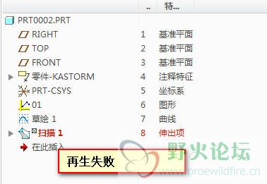

这是因为:我们在扫描中草绘图形的标注方式不同,下面我们再次更改其草绘的标注方式。

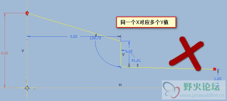

在这种标注方式下,X对应的Y值并不能全部取到,即X的范围小了,改变草绘的图形和标注方式即可更正
[ 本帖最后由 kastorm 于 2013-7-25 19:55 编辑 ]

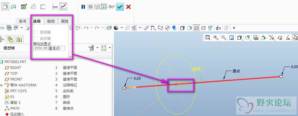

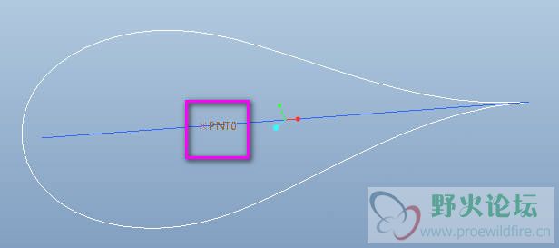

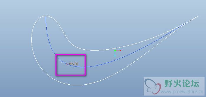

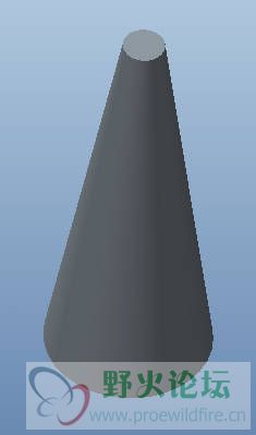

下面讲解造型两端为大小0时的扫描方法方法。
该图的图形、草绘曲线、扫描草绘曲线、关系式如下
其中,注意扫描的草绘放置点不能放在两端,因为两端的值均为0,不能产生图像,需要在扫描曲线上任意放置一点进行草绘。
改变草绘曲线,将草绘放置点放到该直线上。
[ 本帖最后由 kastorm 于 2013-7-25 19:56 编辑 ]
