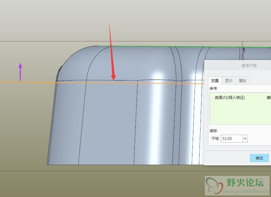

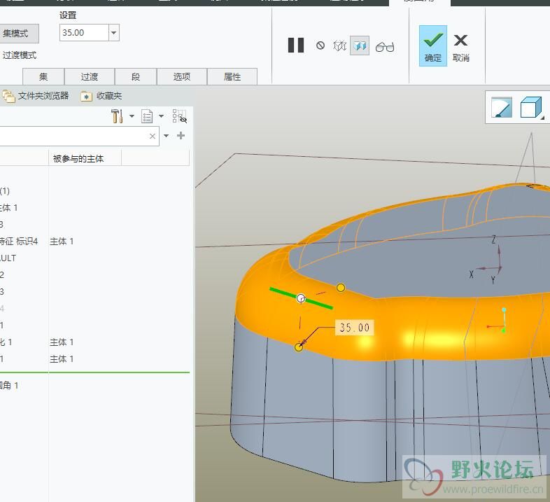

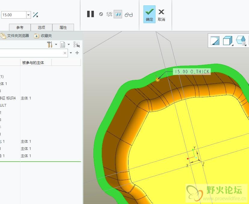

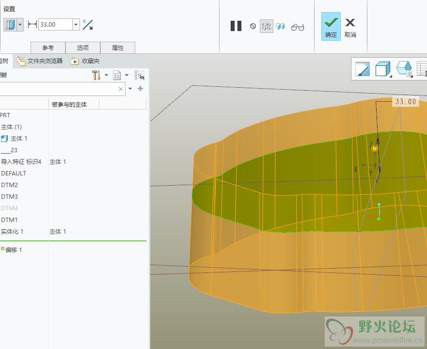

发表于 2020-8-8 16:55 | 显示全部楼层
来个简章点的吧
1:以上平面偏移一个基准面下来差不多的位置,然后用这个基准面实体化掉上面不要的呗
2:再然后用偏移再再然后就是偏移上去上面基准面下来的数值
3:没有然后就是倒圆角
4:再没有然后就是抽壳
要求不高的情况四步搞定,一分钟

发表于 2020-8-10 08:56 | 显示全部楼层
zjdygdcq 发表于 2020-8-8 16:55
来个简章点的吧
1:以上平面偏移一个基准面下来差不多的位置,然后用这个基准面实体化掉上面不 ...
牛笔
只学了,半桶水
