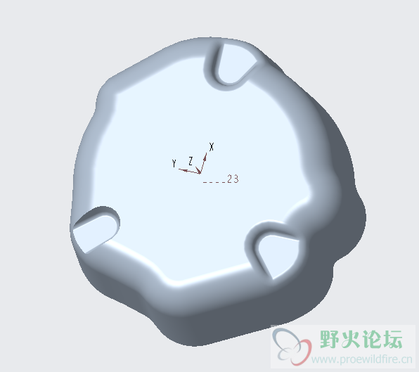

请求帮忙将图中的三处凹陷补充,并抽壳15mm厚度,谢谢

发表于 2020-8-7 15:03 | 显示全部楼层
直接移除就行了呀

 楼主| 发表于 2020-8-7 15:04 | 显示全部楼层
落叶 发表于 2020-8-7 15:03
直接移除就行了呀
今儿弄了一天,移除不了,这个档案是别人的STP,有地方不让移除,我们准备做个盆状的,所以还得抽壳。

发表于 2020-8-7 15:12 | 显示全部楼层
移除不了的地方,可以拉伸切除,然后替换,如果不能替换,拉伸切除时分成小块切除,再替换。

发表于 2020-8-7 15:44 | 显示全部楼层
是挺费劲的   搞了一小时才好
