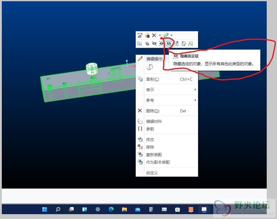

Creo中你可这样操作:框选当前屏幕中显示的所有零件,右键,在弹出的快捷菜单中点(隐藏选定项),即可
问题说清楚不早就解决了

不是同一个功能,  你这个显示的功能是隐藏选中零件,显示其他零件
ug里的功能是比如1 2 3 4  共4个零件  1 2隐藏, 3 4是显示这的,只要按一下则反过来了 1 2 显示,3  4隐藏了
目前云图插件已经有这个功能了

从来不用任何插件,从来不觉得哪个插件比自带的功能高明,细看了楼中所有帖子,一样的功能,只不过要框选下而已,不是就你还没有说明清楚,或是我理解错了?应该不会,CREO很多功能都集成一个命令中了,不是一个功能一个命令的,对新人不太友好
这样操作不就实现了你说的:如1 2 3 4  共4个零件  1 2隐藏, 3 4是显示这的;;只要按一下则反过来了 1 2 显示,3  4隐藏

有些插件的功能还是很棒的,当然creo在升级,有些功能也在更新,从而导致某些插件的一些功能变得可有可无,但目前这个功能来说  你说的框选然后在隐藏和显示切换还是很麻烦的,东西多了要一个一个选中先。

你要拒绝框选,录个映射键不就实现了,你说的功能,软件要灵活运用
