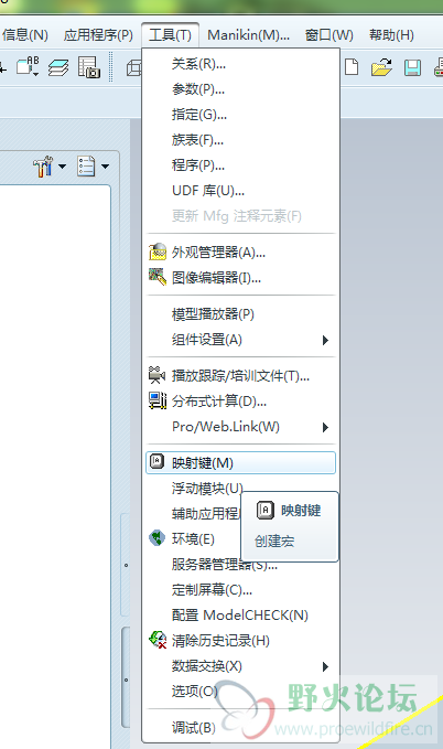

creo有没有ug类似的隐藏和显示零件互换的操作??? 插件或者快捷键也成

发表于 2020-8-4 10:36 | 显示全部楼层
不知道是不是你要找的,你看看

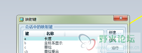

发表于 2020-8-4 11:05 | 显示全部楼层
做个映射键,这个支持隐藏及反隐藏

发表于 2020-8-4 11:46 | 显示全部楼层
可以用快捷键方式实现选中零件/组件的隐藏与反向隐藏,但是只能在装配体里面使用。零件模式无法实现。当然也肯定没UG那么好用啦。
把下面的内容复制到你的config配置文件内就行了。按键可以自己改。
对选中对象设置成主表示视图
mapkey yt @MAPKEY_LABEL反向隐藏;~ Command `ProCmdViewNormalMaster`;
mapkey ty @MAPKEY_LABEL取消反向隐藏;~ Command `ProCmdViewVisTool` ;\
mapkey(continued) ~ Select `visual_dlg0` `RadioSelApplMgr`1  `simplified rep`;\
mapkey(continued) ~ Arm `visual_dlg0` `Table`2  `master rep` `name_column`;\
mapkey(continued) ~ Select `visual_dlg0` `Table`2  `master rep` `name_column`;\
mapkey(continued) ~ Activate `visual_dlg0` `Table`2  `master rep` `name_column`;\
mapkey(continued) ~ Activate `visual_dlg0` `CloseBtn`;

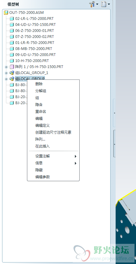

零件模式下的特征隐藏(装配体也可使用)
只能在模型树下的特征或者是图层树内才能选到它,对其进行取消隐藏,只能先选中之后才能取消隐藏。
也可设置快捷键
mapkey yy @MAPKEY_LABEL隐藏;\
mapkey(continued) ~ RButtonArm `main_dlg_cur` `PHTLeft.AssyTree` `node71`;\
mapkey(continued) ~ PopupOver `main_dlg_cur` `PM_PHTLeft.AssyTree` 1 `PHTLeft.AssyTree`;\
mapkey(continued) ~ Open `main_dlg_cur` `PM_PHTLeft.AssyTree`;\
mapkey(continued) ~ Close `main_dlg_cur` `PM_PHTLeft.AssyTree`;\
mapkey(continued) ~ Command `ProCmdViewHide@PopupMenuTree`;
mapkey tt @MAPKEY_LABEL取消隐藏;\
mapkey(continued) ~ RButtonArm `main_dlg_cur` `PHTLeft.AssyTree` `node28`;\
mapkey(continued) ~ Command `ProCmdViewShow@PopupMenuTree`;
