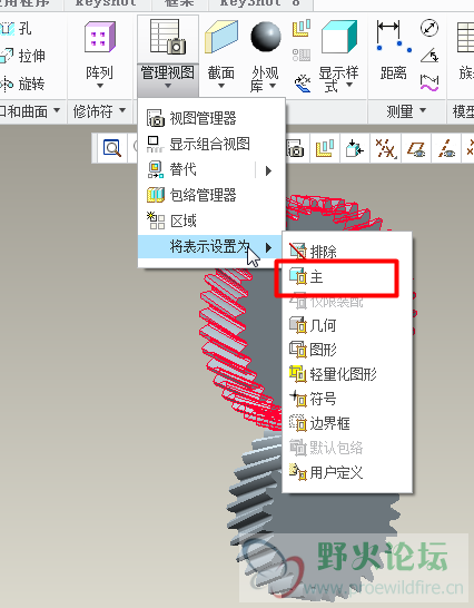

发表于 2020-8-4 12:14 | 显示全部楼层
kiddkkk 发表于 2020-8-4 12:10
这个组件下 某个零件隐藏或者显示我会的啊, 我的目的是ug中的ctrl+shift+b 这个功能  不用一个一个选中 ...
不是你说的那个功能哦,装配体模式下是视图管理功能,你试一下就知道了。

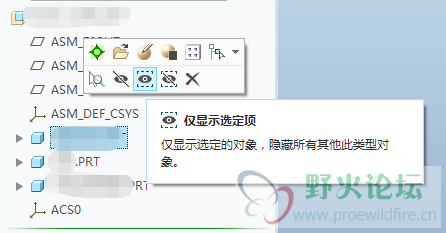

发表于 2020-8-4 14:31 | 显示全部楼层
是这样子吗,Creo6.0有一个选项,不知道是哪个版本开始的
405
580
 楼主| 发表于 2020-8-4 15:01 | 显示全部楼层
我说的不是这个 ,是类似ug中快捷键ctrl+shift+b这个功能,
打个比方就是比如9个零件,其中1、2、3、4是隐藏的,5、6、7、8、9是显示的, 我只要操作一下就直接把1、2、3、4显示出来了,而5、6、7、8、9隐藏了
这样的功能不知道能不能实现????

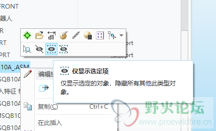

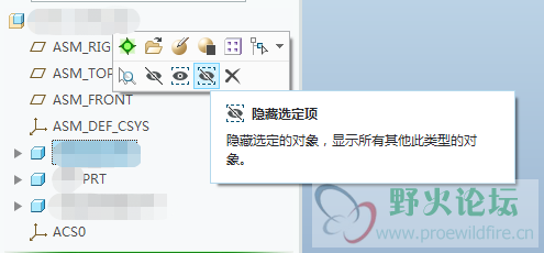

发表于 2020-8-5 07:29 | 显示全部楼层
用CREO吧 有反向隐藏功能
405
580
 楼主| 发表于 2020-8-5 08:44 | 显示全部楼层
80980490 发表于 2020-8-5 07:29
用CREO吧 有反向隐藏功能
你这个反向隐藏应该就是creo视图里面的 仅显示选定项,这个吧,这个无法实现我这个功能,目前有个插件的反向选择,可以实现我想要功能的其中一步操作。不过这个插件装了就打不开proe5.0了 只能用creo
