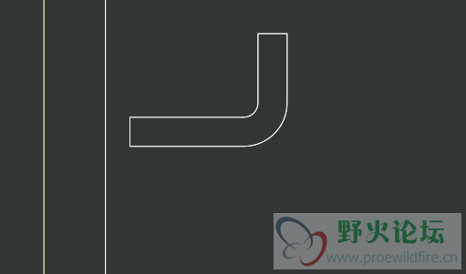

发表于 2020-8-1 09:44 | 显示全部楼层 |阅读模式
我有个超级标注嘛 但是第一次用 不知道怎么标注出来

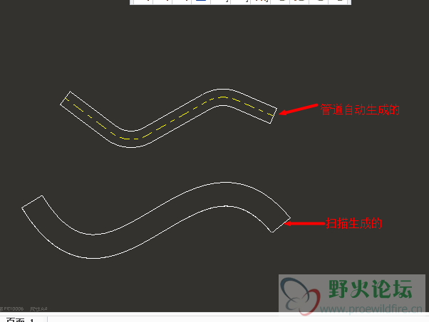

2、使用管道命令代替扫描(管道命令需要手动调出),工程图内会自动显示出中心轨迹线(但是此中心线无法作为参照进行尺寸标注,可以结合第一种方式灵活使用)

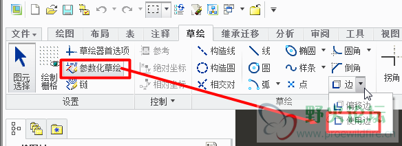

草绘方式也分两种:
1)直接草绘,利用直线、圆弧、修剪等,捕捉零件的中心点直接草绘(注意勾选参数化草绘,防止后续不小心拖动草绘线)

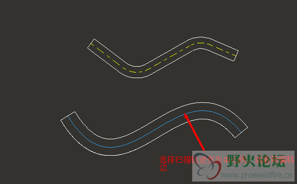

2)利用偏移边草绘,选择扫描的轨迹线(如果没有轨迹线也可用零件轮廓边偏移距离)。

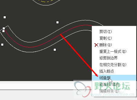

选中草绘线,右键修改线型和颜色。(也可用【选择线】快速格式化替换)

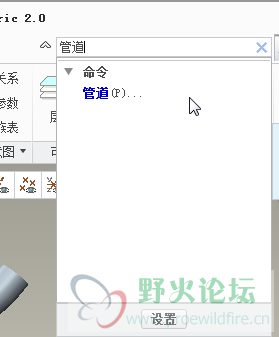

CREO7.0模型里找不到管道了,怎么办?
493
755
发表于 2020-8-2 15:53 | 显示全部楼层
在选项-配置文件里面添加设置enable_obsoleted_features  值为yes,就可以搜索到管道命令了
