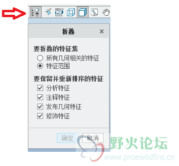

文件一更新就参数失败,去导出stp后,后面的参数又不好修改,能否像ug一样去除前面模型树的参数,只保留后面的一部分

这个可以选择

发表于 2020-7-30 15:59 | 显示全部楼层
CREO/PROE快捷键一键去参
http://www.proewildfire.cn/thread-119545-1-1.html
CREO2.0-4.0折叠功能灰色,怎么办
http://www.proewildfire.cn/thread-168393-1-1.html

可以把之前的步骤“只读”

还是会影响后面的不想变动的

不行,还是会出现更新失败的问题,
