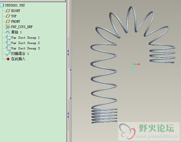

[求助] 这个弹簧怎么做??超难

发表于 2009-1-7 19:58 | 显示全部楼层
是这样吗??

 楼主| 发表于 2009-1-8 07:42 | 显示全部楼层
13楼的朋友,能否给个Part 啊???

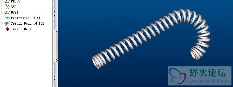

发表于 2009-1-8 08:35 | 显示全部楼层
我是这么做的!
有问题发我邮箱side_80@163.com
45
发表于 2009-1-8 11:40 | 显示全部楼层
草绘曲线定义弹簧形状
两端变Pitch收紧
两端切除变平整

 楼主| 发表于 2009-1-8 13:27 | 显示全部楼层
好好好啊,能有个Part就更好了,期待中

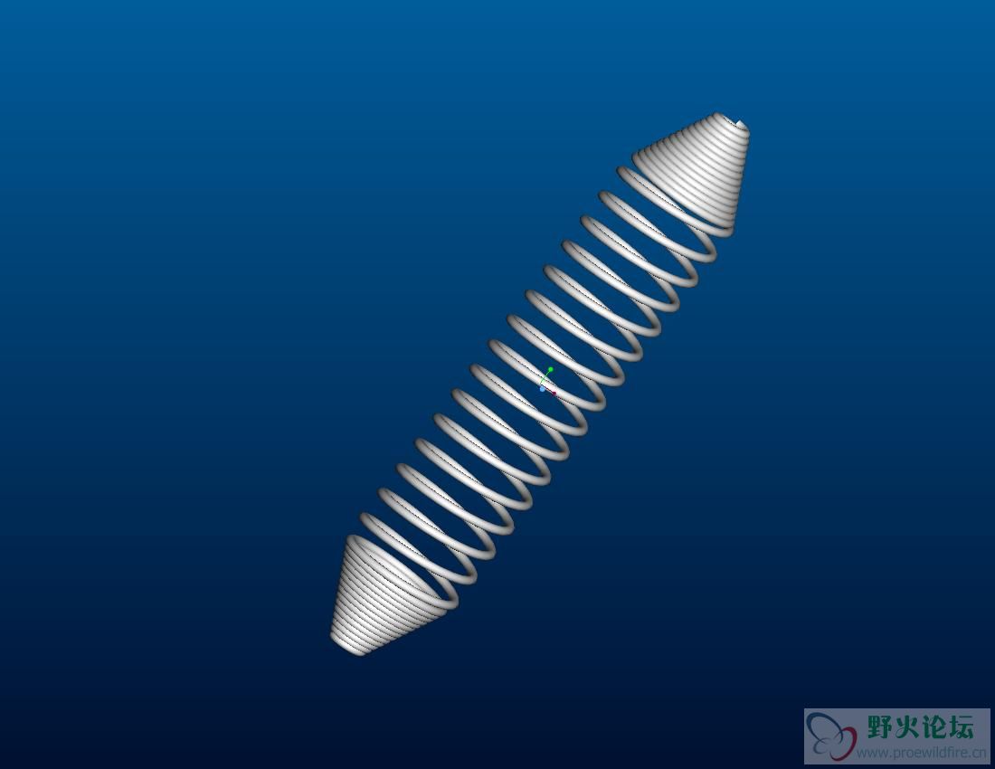

发表于 2009-1-9 11:40 | 显示全部楼层
看看是不是这样子。
