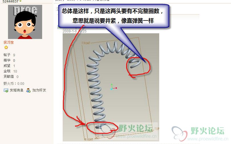

请求各位大哥,这个伞形弹簧怎么做,难点就在两头依然要保留2圈左右的不完整圈数
47
290
447
 楼主| 发表于 2009-1-5 15:41 | 显示全部楼层
哈啊哈,忘了带图片了,扑上

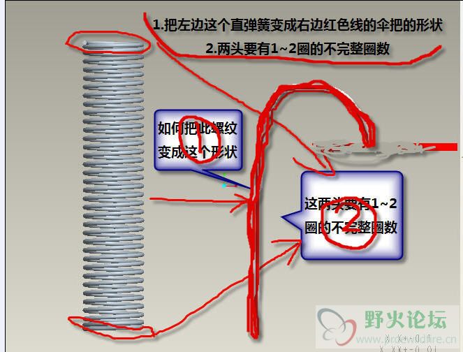

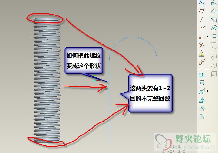

 楼主| 发表于 2009-1-6 07:55 | 显示全部楼层
谢谢楼上各位的热心帮助,可能是由于贴图太小的原因大家没有看清楚我的问题,我的问题是:怎么样做一个像伞把的弹簧,(如下图),并且两头要有不完整的圈数
47
290
447
 楼主| 发表于 2009-1-7 08:14 | 显示全部楼层
回复楼上:
    总体是这样,只是这两头要有不完整圈数,意思就是说要并紧,像直弹簧一样
47
290
447
 楼主| 发表于 2009-1-7 10:53 | 显示全部楼层
是的,这个是怎么做的啊,能给点思路吗《谢谢了
