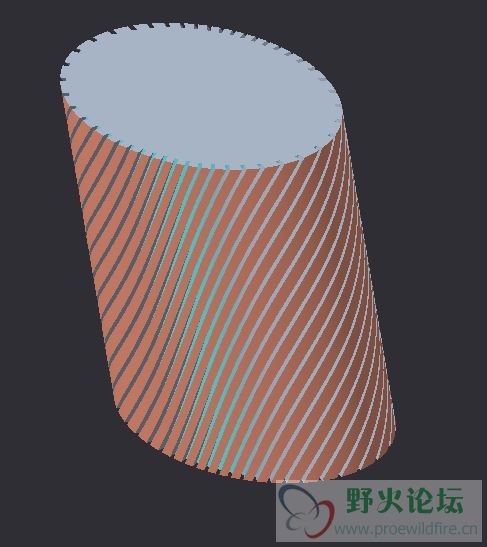

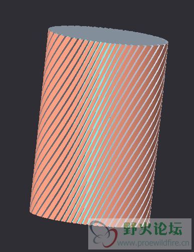

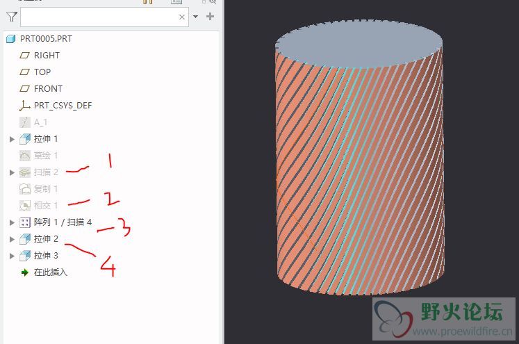

已经努力了,虽然不完美,效果凑合吧
1.拉伸椭圆;
2.扫描面;
3.相交曲线;
4.扫描切除;
5.阵列;
可以凑合试试看
prt,creo5.0
prt0005.prt.rar
714 KB, 下载次数: 13
售价: 1 金钱  [记录]

发表于 2020-7-26 16:51 | 显示全部楼层
nilv2006 发表于 2020-7-25 21:36
这个思路试过,每条曲线做好后 投影到曲面上 就变得不一样了
哪来的投影呢,你可以在好好看看我说的方法
 楼主| 发表于 2020-7-26 19:15 | 显示全部楼层
曲线做好后怎么放到曲面上
