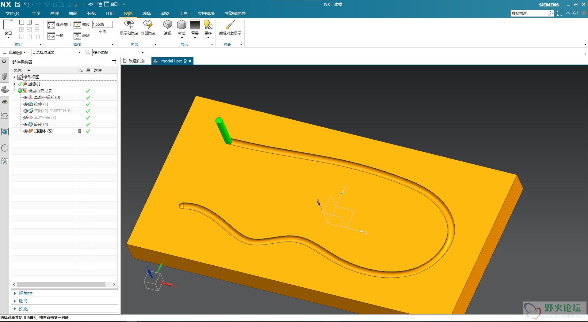

 楼主| 发表于 2020-7-25 20:38 | 显示全部楼层
不得不恶补NX1926了网上搜了下这是目前主流3D设计软10年前的功能,CREO脚步太慢了
52
发表于 2021-10-11 13:30 | 显示全部楼层
实现不了,即使现有的螺旋体积块扫描功能已经有很多限制,体积块必须是旋转体,旋转体的截面只能是直线和圆弧,即使这样,该功能也非常消耗资源,计算量很大。如果是任意形状体积块任意形状扫描轨迹在软件上太难实现了,只能用包络的功能近似
