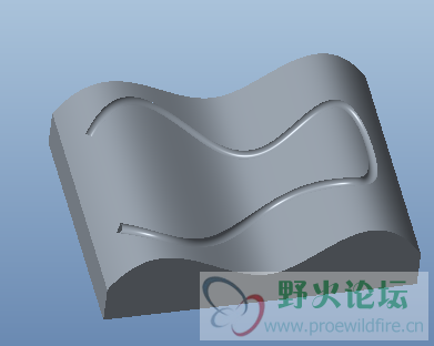

CREO怎么用一个实体或体积块沿路径扫描切除实体,这是一个非常实用的功能怎么实现不了呢
类似于:体积块螺旋扫描实现的功能,体积块螺旋扫描加个沿路径就可实现的功能

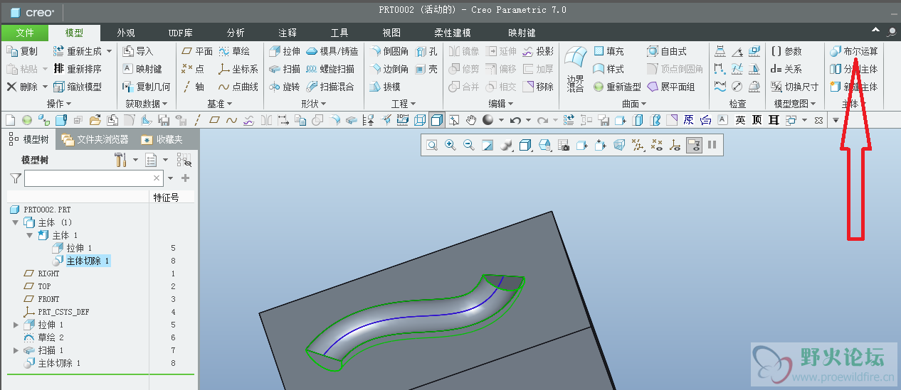

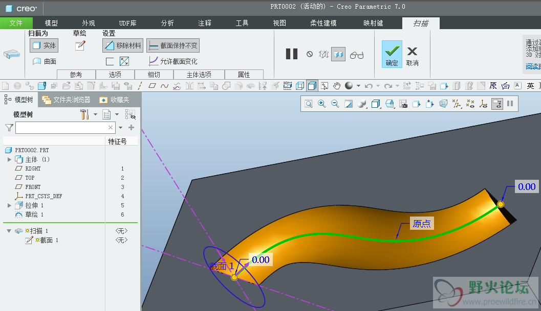

发表于 2020-7-24 09:06 | 显示全部楼层
用这个。实体用布尔运算

发表于 2020-7-24 09:21 | 显示全部楼层
这样是否可行,布尔运算

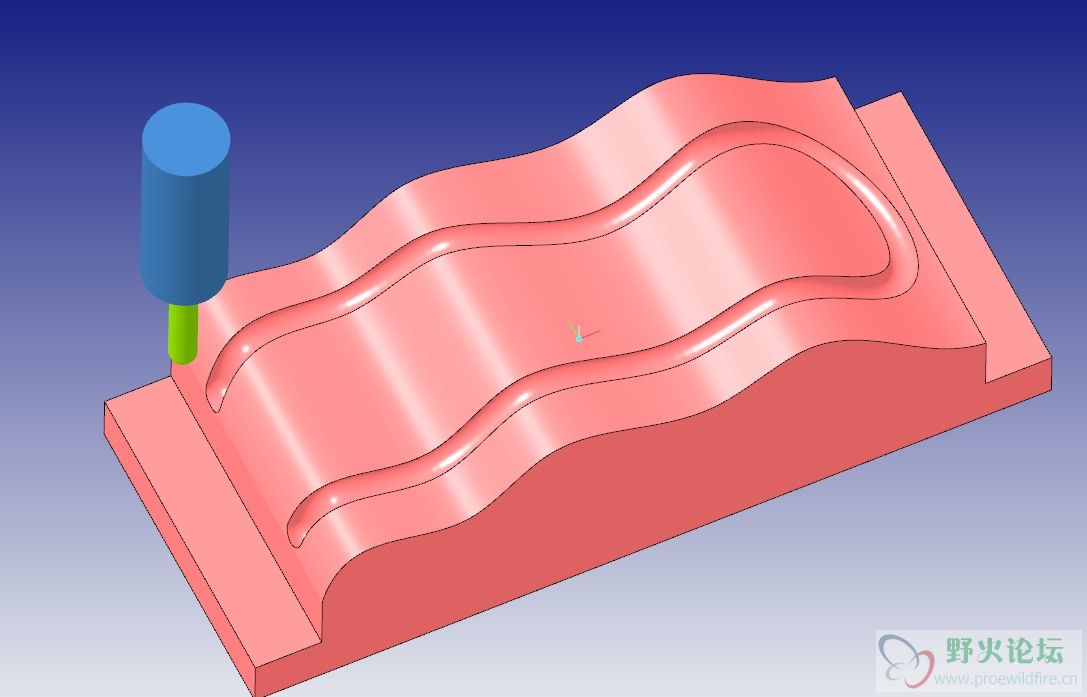

 楼主| 发表于 2020-7-24 09:29 | 显示全部楼层
2475413890 发表于 2020-7-24 09:21
这样是否可行,布尔运算
不行,打个比方:一把铣刀从你画的轨迹上走过,会是什么样子的?面假如是不规则的曲面又会是什么样子?

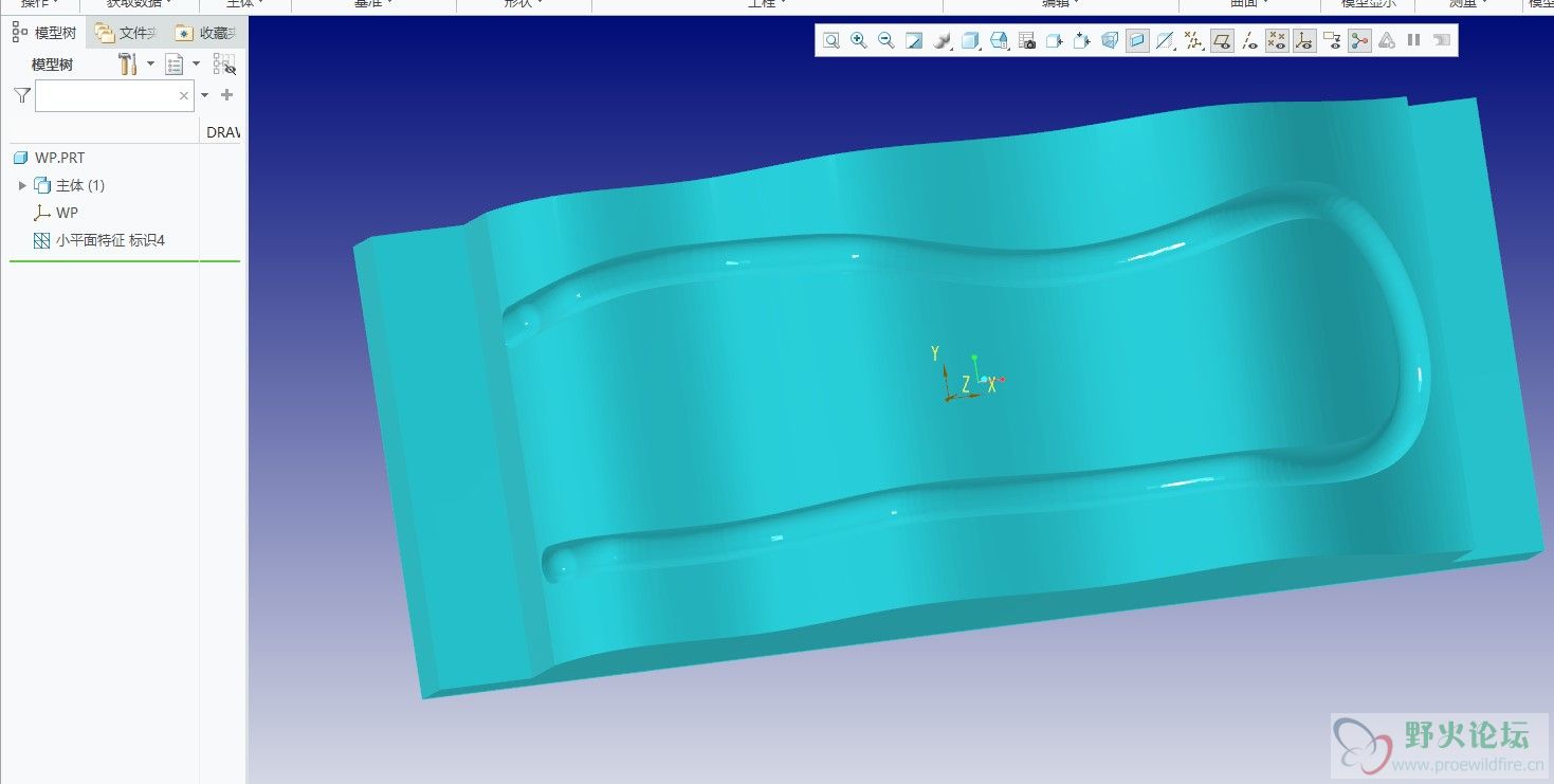

 楼主| 发表于 2020-7-24 13:51 | 显示全部楼层
看来在CREO里无解了,用NC模块做了下,是小平面特征
