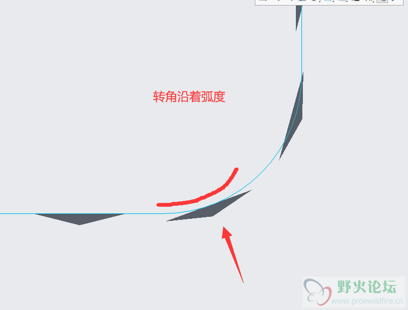

请教如何沿着曲线阵列,是要在曲线外。另外转角时可以顺这弧度?
阵列在线外
阵列在线外
002.prt.zip

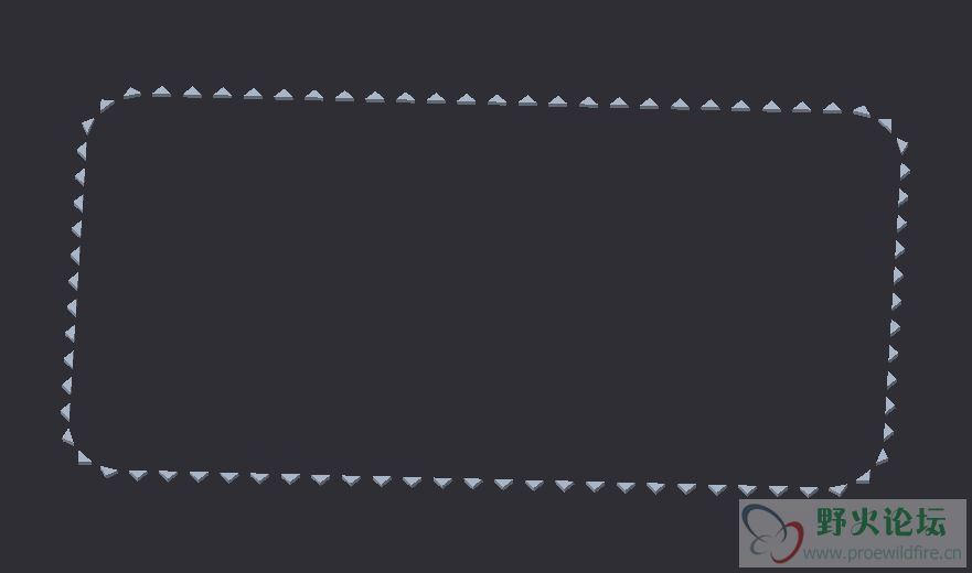

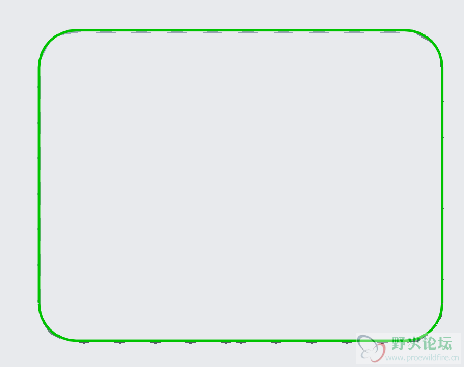

发表于 2020-7-22 13:19 | 显示全部楼层
注意曲线阵列的初始点,要和你的阵列图元的点要一致,而且要经过曲线,如果不一致,就会偏移。
可以参考下面帖子8楼
这样的阵列怎么制作
http://www.proewildfire.cn/thread-115577-1-1.html
(出处: 野火论坛)

发表于 2020-7-22 21:01 | 显示全部楼层
2#的方法好
关键点就是你要阵列的特征要与你所要使用阵列的曲线重合,而且要设置这个重合点为阵列的“起始点”
做了prt,creo5.0
