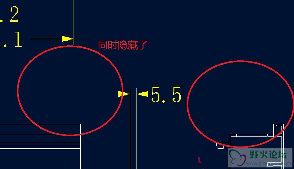

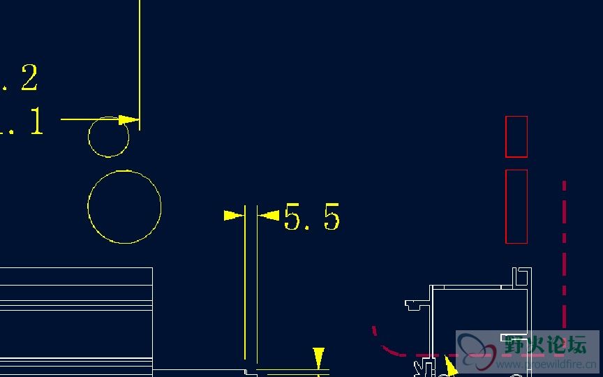

 楼主| 发表于 2020-8-14 09:26 | 显示全部楼层
jinmingh 发表于 2020-7-21 18:42
对啊   你就把需要隐藏的添加到这个层,包括修饰螺纹曲面,不想隐藏的曲面不要加进这个层
这种方法不行,层隐藏是指隐藏特征,不能在视图中做单独的隐藏。见附图,选择右边的曲面隐藏后,左面的曲面也一并隐藏,不能单独控制。
我不是说要把这个曲面特征隐藏,是说要让这个曲面特征就跟其他的实体特征一样在剖切面的时候自动隐藏,比如说主视图可以看到这个3/4螺纹,但是对应的剖视图没有剖切到这个螺纹就不应该能看到才对。
