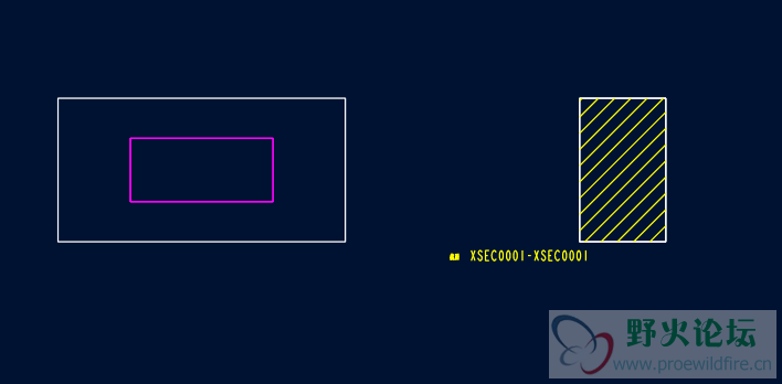

发表于 2020-7-20 16:34 | 显示全部楼层 |阅读模式
在做工程图时一直存在一个问题:投影视图做成剖面后曲面就不能隐藏,如果不做剖面就可以隐藏。郁闷,每次外发图纸时都要到CAD里去把多余的线删掉。请问哪位大侠有好的解决办法?

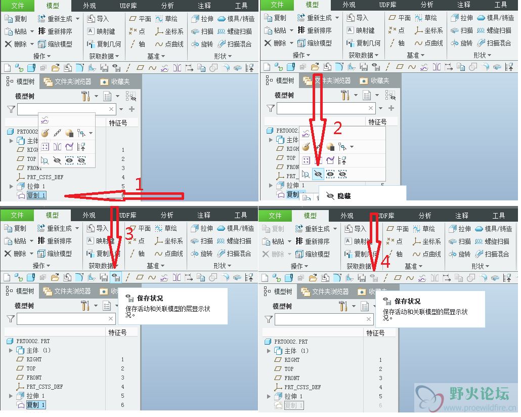

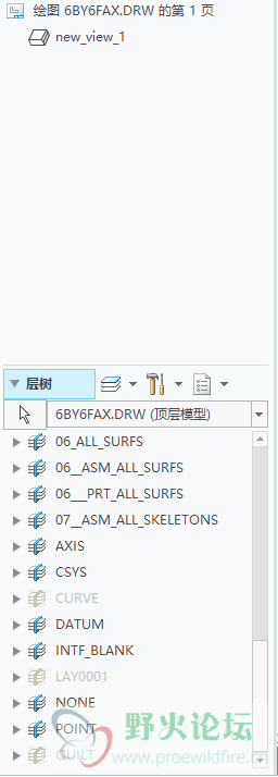

发表于 2020-7-20 17:38 | 显示全部楼层

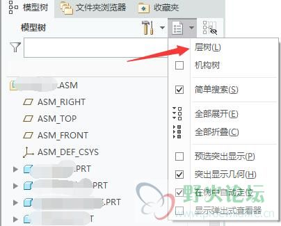

模型里面新建层,把这些曲面都归纳到这个层,层隐藏,保存状态,工程图里面把这个层再隐藏,保存状态

发表于 2020-7-20 17:46 | 显示全部楼层
按二楼的做法。。。。

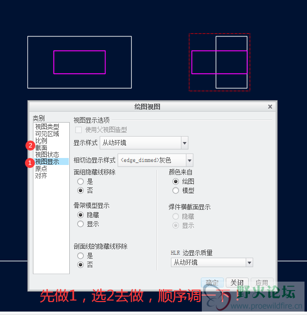

顺序调一下就好!
只要足够的努力,剩下的交给时间!

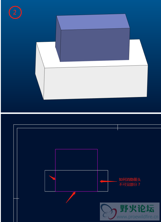

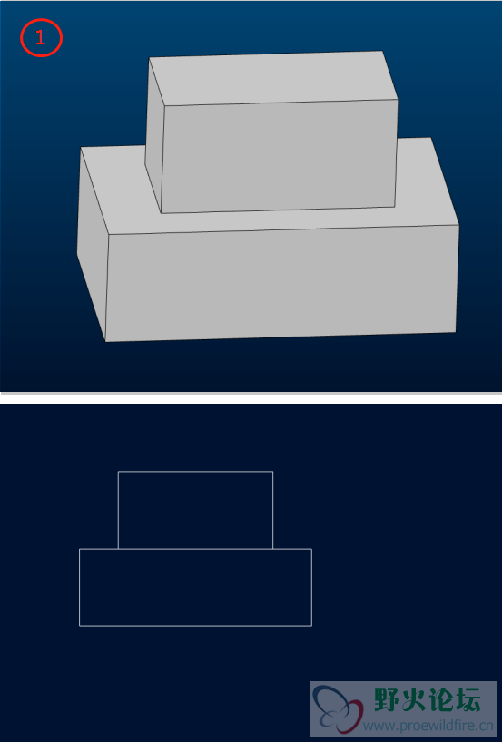

发表于 2020-7-21 07:53 | 显示全部楼层

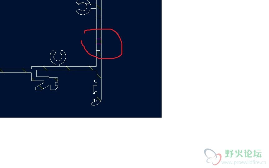

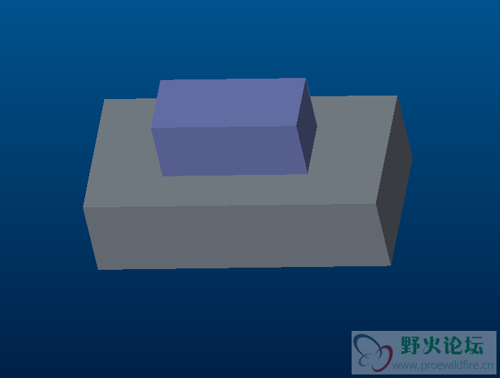

借楼问下类似的问题,图二如何才能做到图一这种隐藏不可见线的效果?
经常模型本身是曲面或者有曲面存在的需求,导图无法消隐不可见线,必须倒成CAD去删除。

非实体都可以隐藏。可以选中整个模型树,全隐藏。
1.单击要隐藏的项目
2.点击隐藏,眼睛带斜杠的,第一个
3.点击保存状况,存储图标带个眼睛的那个
4.保存状况呈灰色不可用,说明已保存状况。
83
136
 楼主| 发表于 2020-7-21 10:07 | 显示全部楼层
你说的是直接隐藏,我说的是曲面就像实体一样显示,该显示就显示该隐藏就隐藏。比如说在钣金件上种一个压铆螺钉,直接用实体没法画,只能画一个封闭的曲面柱,这时候在工程图中就需要像实体一样显示曲面,而不能直接隐藏。
像装饰螺纹这类曲面是不能隐藏的,但是每次做剖面就会出现这个问题。只能每次都到CAD里去手动删除。

136
 楼主| 发表于 2020-7-21 10:15 | 显示全部楼层
秋仔 发表于 2020-7-20 17:46
顺序调一下就好!
按你说的没用,不做剖面设置好了一切正常,只要一进行剖面问题就出来了。
