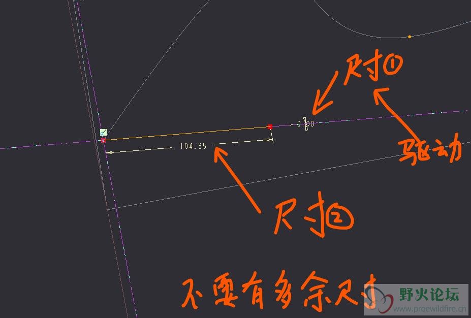

[求助] 如何用图一的线作为轨迹扫出类似图二的效果

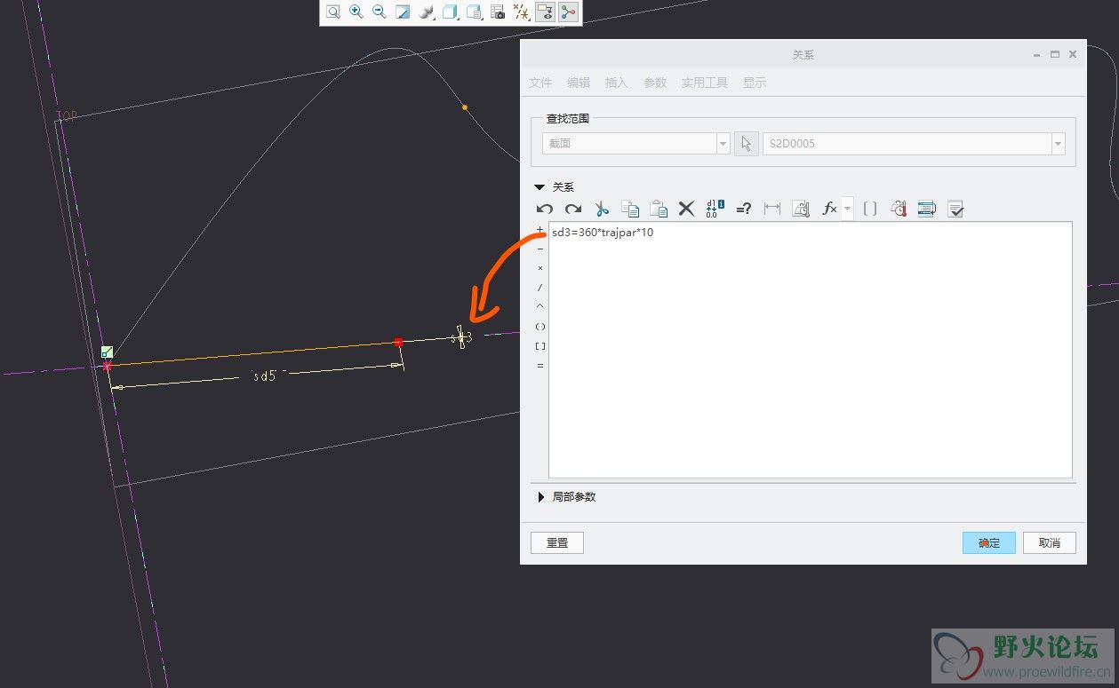

发表于 2020-7-18 09:00 | 显示全部楼层
Mr.H 发表于 2020-7-18 08:48
大神,没理解错,很惊艳,这就是我需要的效果。可以分享一下prt学习一下嘛?谢谢大佬
就是一个trajpar的函数的应用-----
1.选择上面的曲线;
2.最为轨迹扫描操作;
3.草绘里面做条斜线,标注角度和直线长度;
4.写入函数sd#=360*trajpar*10(sd#就上面你标注的角度,360表示旋转一周,trajpar就是0---1的一个变化函数,360*trajpar就表示从0到360度一周的旋转,*10表示旋转10圈)
你可以试试

 楼主| 发表于 2020-7-18 09:04 | 显示全部楼层
1.选择上面的曲线;
2.最为轨迹扫描操作;
我昨天也是这么操作的,不知为何关系定义不成功,提示说改尺寸不能驱动什么的,具体哪里操作失败了我也糊涂

发表于 2020-7-18 09:09 | 显示全部楼层
Mr.H 发表于 2020-7-18 09:04
我昨天也是这么操作的,不知为何关系定义不成功,提示说改尺寸不能驱动什么的,具体哪里操作失败了我也糊 ...
现在没有办法给你个prt,图示一下给你吧
实在不行你把你做的发上来,我帮你看看怎么回事呢

 楼主| 发表于 2020-7-18 09:12 | 显示全部楼层
成功了谢谢大佬。是直线长度尺寸标注不规范的原因。为什么一定要标注出直线的长度?这里有点不懂。

发表于 2020-7-18 09:21 | 显示全部楼层
使用关系时,你要驱动的特征要标注好尺寸,关系式驱动的尺寸更要明确,其他尺寸要有明确的标注基准---可以说是定尺寸,驱动尺寸为动尺寸,这样系统才明白哪些尺寸要驱动,哪些尺寸是不变的,系统如果识别不出来,就会失败,我是这样理解的,供你参考。

 楼主| 发表于 2020-7-18 09:23 | 显示全部楼层
jon1113 发表于 2020-7-18 09:21
使用关系时,你要驱动的特征要标注好尺寸,关系式驱动的尺寸更要明确,其他尺寸要有明确的标注基准---可 ...
嗯嗯明白明白谢谢大佬,太强了,还想学更多大佬收徒弟嘛??哈哈哈
