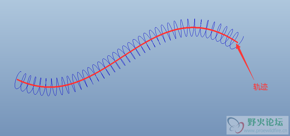

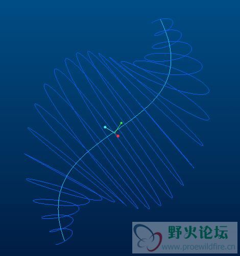

发表于 2020-7-17 16:54 | 显示全部楼层 |阅读模式
如题

发表于 2020-7-17 17:55 | 显示全部楼层
看图的间距,应该是atan跟trajpar转换一下,得到角度,然后取正切数值做半径可变扫吧。思路是这样,就是有点绕,需要算一算

发表于 2020-7-17 18:46 | 显示全部楼层
这样子吗?

发表于 2020-7-17 20:25 | 显示全部楼层
也许是我理解错了啊
按照你的要求依照图1做轨迹线,扫描图2的效果
一团槽哦

 楼主| 发表于 2020-7-18 08:48 | 显示全部楼层
jon1113 发表于 2020-7-17 20:25
也许是我理解错了啊
一团槽哦
大神,没理解错,很惊艳,这就是我需要的效果。可以分享一下prt学习一下嘛?谢谢大佬
