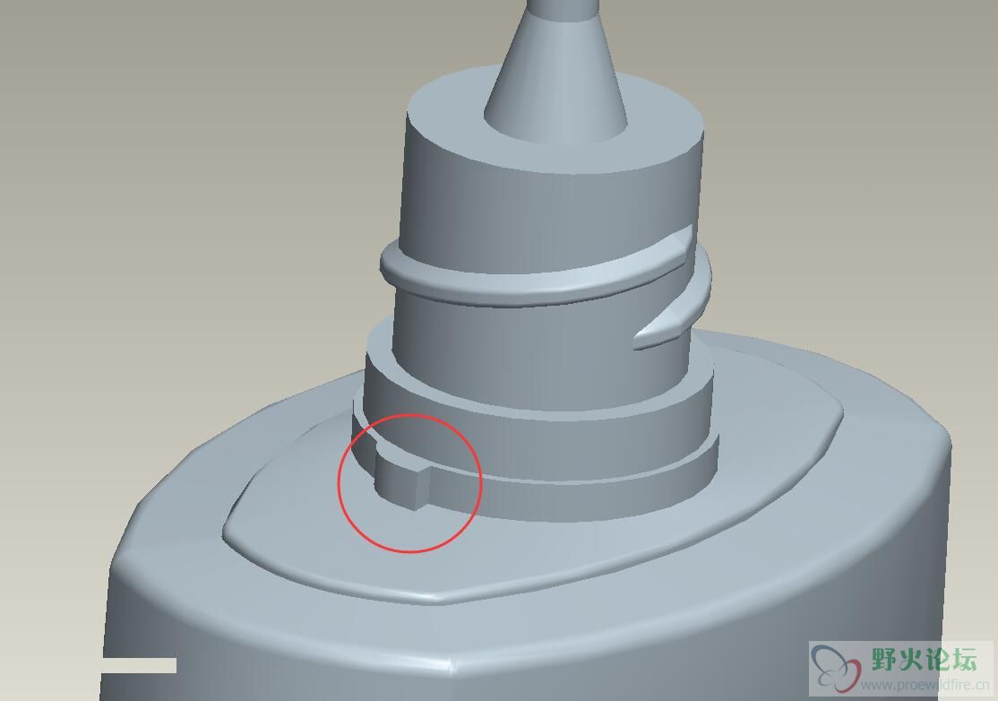

[求助] 吹瓶师傅,看看瓶子和瓶盖螺纹设计合理吗?

可以参考化妆品上面的结构(定位是另外做的,高度需比螺距小),方的盖子是需要这样定位的

 楼主| 发表于 2020-7-18 08:12 | 显示全部楼层
你有参考文件吗?

 楼主| 发表于 2020-7-18 08:13 | 显示全部楼层
tomilyzhx 发表于 2020-7-17 15:34
你瓶子和盖子的螺纹定位处有12丝的间隙,顶上又碰死了,说明拧到底的时候两个螺纹没有碰死
对的,留间隙是为了让上端面密封

发表于 2020-7-18 12:33 | 显示全部楼层
yangzheng 发表于 2020-7-18 08:12
你有参考文件吗?
图档不方便外传,可以给图片参考下

 楼主| 发表于 2020-7-18 13:15 | 显示全部楼层
kusoray 发表于 2020-7-18 12:33
图档不方便外传,可以给图片参考下
瓶盖螺纹,怎么自动脱模?

发表于 2020-7-18 21:16 | 显示全部楼层
yangzheng 发表于 2020-7-18 13:15
瓶盖螺纹,怎么自动脱模?
来福线脱螺纹

发表于 2020-7-19 07:18 | 显示全部楼层
图档不方便外传,可以给图片参考下
这是防晒瓶和盖?能把螺纹这块的带参文件发上来吗?

 楼主| 发表于 2020-7-20 08:29 | 显示全部楼层
图档不方便外传,可以给图片参考下
可以将瓶盖与瓶嘴螺纹部位单独切割出来,分享给大家学习!
