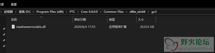

高低版本转换的关键在于readnewermodels.dll文件,把它从高版本的安装目录下复制到低版本的安装目录下即可。
设置方法如下:

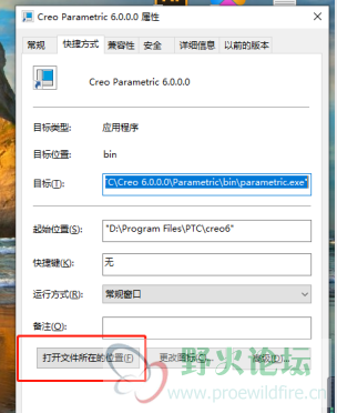

1.右键打开creo6.0位置
2.找到高版本软件安装目录,复制readnewermodels.dll文件

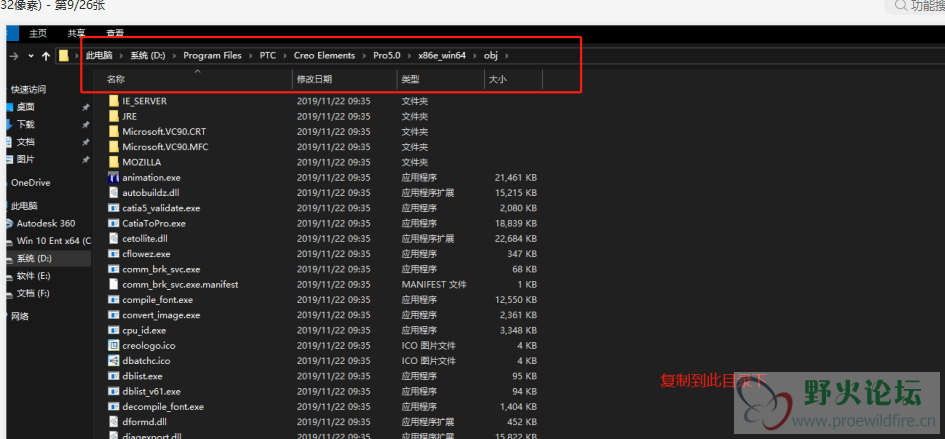

3.打开低版本安装目录
4.粘贴readnewermodels.dll

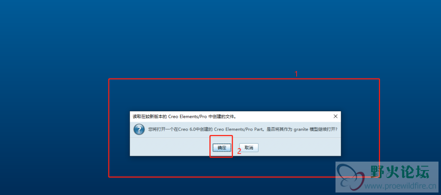

5.打开低版本软件,会跳出一个窗口,dian

发表于 2020-7-17 14:59 | 显示全部楼层
我把7.0的文件复制到6.0的安装目录覆盖,然后用6.0打开7.0画的图,失败了,没法打开

发表于 2020-10-28 08:03 | 显示全部楼层
7.0.1的替换掉5.0.2的,测试失败。
用7.0.0的,可以直接打开7.0.1的,不用替换。
