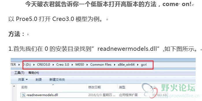

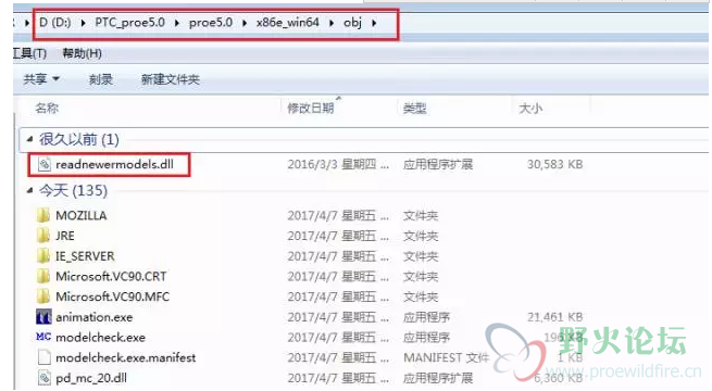

2.打开Proe5.0的安装目录,找到下图所示的文件夹,将上一步的readnewermodels.dll复制到下面的文件夹中。

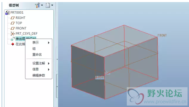

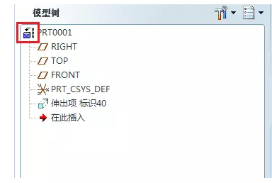

我们可以发现该模型的模型树有一个标识,如下图所示。
4.值得注意的是:我们只能打开Creo3.0模型但是不能修改原来的特征。

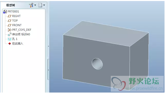

我们可以在现有的模型上添加特征。
