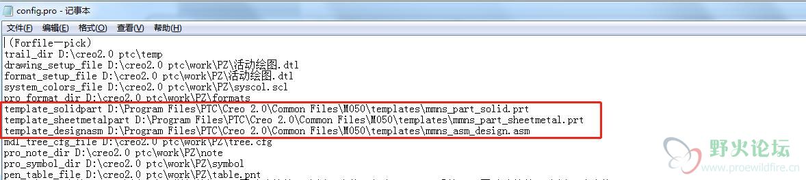

楼主: geertai
[已解决] 在win10上新安装creo2.0,每次运行后都在config.pro中多了问题项

发表于 2020-7-16 13:42 | 显示全部楼层
修正这个位置的config.pro

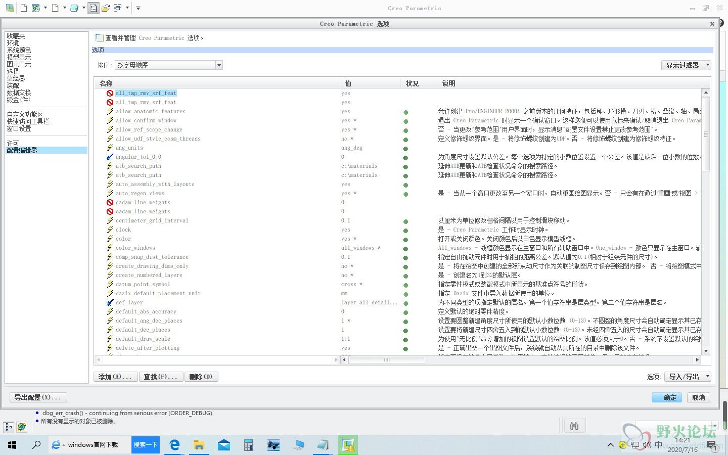

 楼主| 发表于 2020-7-16 14:28 | 显示全部楼层
配置编辑器没有红圈的内容,是不是编辑器有问题

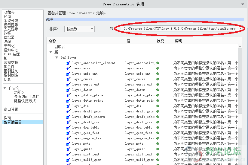

发表于 2020-7-16 17:13 | 显示全部楼层
查下配置  源 ,看下问题的来源。
估计是bug,但也许我们不知道的原因。如下设置Creo提示是无效,实际是上在工作的。
pro_unit_sys mmgs (config.pro中设置)

发表于 2020-7-16 17:40 | 显示全部楼层
失效的配置,可以删除这些。删掉后记得导出相关配置。。。
发表于 2020-7-16 17:44 | 显示全部楼层
会不会有可能是你定义了缺省模型的参数,打开调用的是缺省模型,所以改配置没用。试试打开你的缺省模型,设置好再保存一下。
