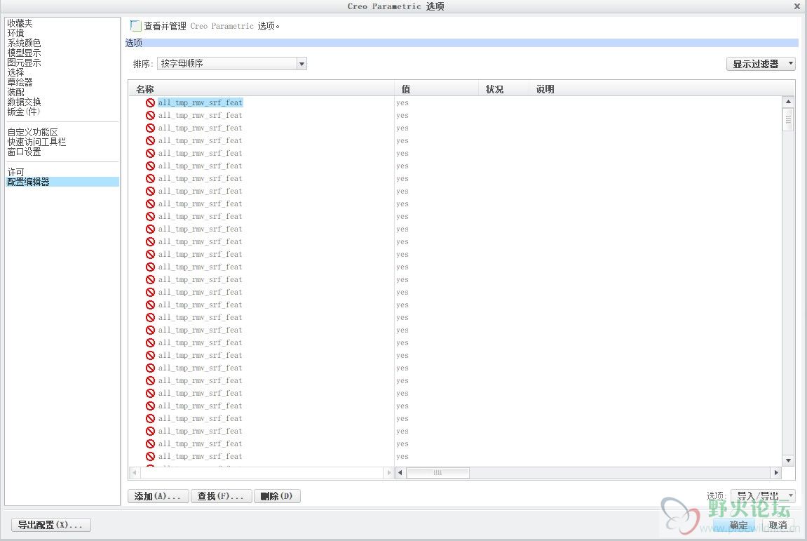

发表于 2020-7-16 10:32 | 显示全部楼层 |阅读模式
在win10上新安装creo2.0,每次运行后都在config.pro中多了问题项,请知道原因的高人指点,原因,如何修改,谢谢!

发表于 2020-7-16 10:38 | 显示全部楼层
已失效的配置,可以删除这些。

 楼主| 发表于 2020-7-16 10:50 | 显示全部楼层
nhbyck 发表于 2020-7-16 10:41
http://www.proewildfire.cn/forum.php?mod=viewthread&tid=7122&highlight=config.pro
看看这个帖应该对 ...
删掉以后,再运行又有了,不 删会越来越多

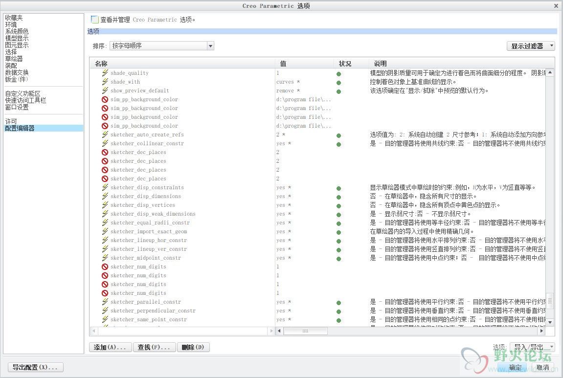

 楼主| 发表于 2020-7-16 10:51 | 显示全部楼层
win7升级win10出现的新情况

发表于 2020-7-16 11:08 | 显示全部楼层
删除后你有没有保存一下
config.pro文件要放到起始位置文件夹喔

 楼主| 发表于 2020-7-16 11:25 | 显示全部楼层
nhbyck 发表于 2020-7-16 11:08
删除后你有没有保存一下
保存了,在起始位置

 楼主| 发表于 2020-7-16 11:26 | 显示全部楼层
在XP和Win7都用这个配置文件

发表于 2020-7-16 11:39 | 显示全部楼层
geertai 发表于 2020-7-16 11:25
保存了,在起始位置
看看你的工作目录有没有config.pro这个文件,有的话把它删掉试试

 楼主| 发表于 2020-7-16 12:55 | 显示全部楼层
没有用!
