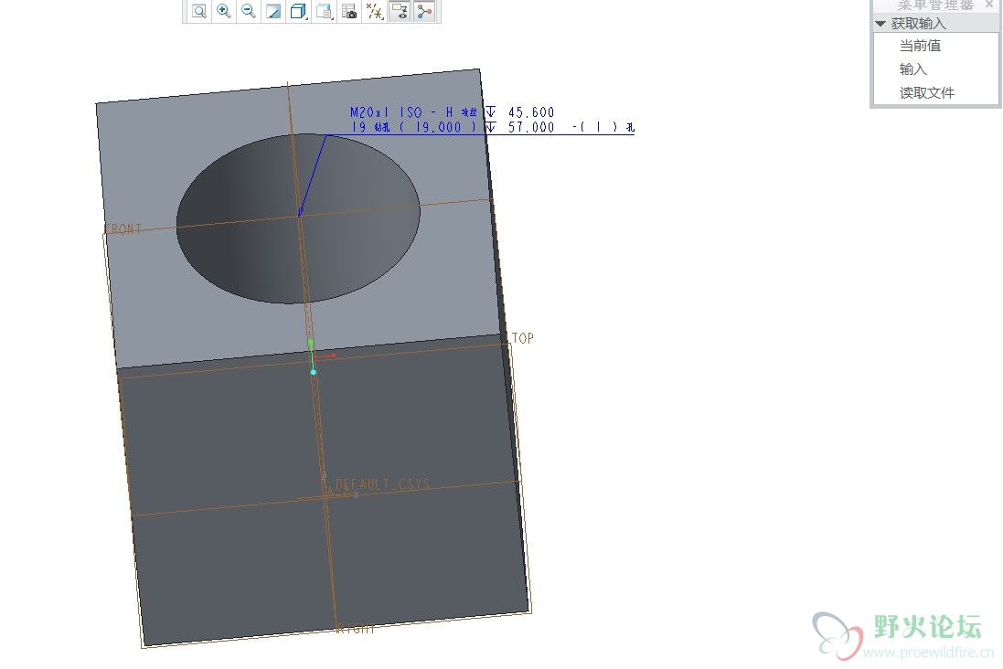

[求助] 螺纹孔如何参数化

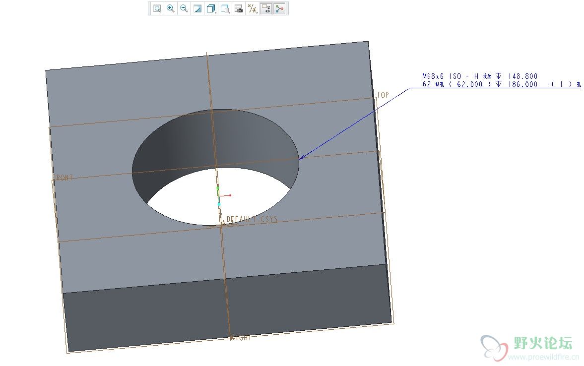

发表于 2020-7-16 03:45 | 显示全部楼层
可以用程序命令做,方块边长<100为M20,>=100为M68
边长大于等于100
边长大于等于100

 楼主| 发表于 2020-7-16 08:35 | 显示全部楼层
暗菩提 发表于 2020-7-16 03:45
可以用程序命令做,方块边长=100为M68
老大有详细说明吗,给我观摩下

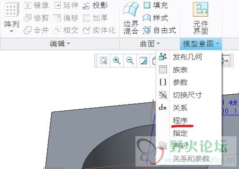

发表于 2020-7-17 03:30 | 显示全部楼层
april1774 发表于 2020-7-16 08:35
老大有详细说明吗,给我观摩下
打开程序命令后会显示记事本,看文本的特征生成段,加上了IF语句
IF D4>=100(自己添加)
特征生成段A
ELSE(自己添加)
特征生成段B
ENDIF(自己添加)
就是如果D4>=100生成特征A,不是生成特征B
