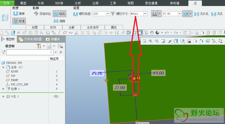

比如现在M8的孔,如果产品变大要改M10,如何修改下参数做到可以根据外形变化而变化,现在好像数据都是只读。有大佬提点吗。谢谢
1545
131
2207
发表于 2020-7-15 10:26 | 显示全部楼层
这里可以改

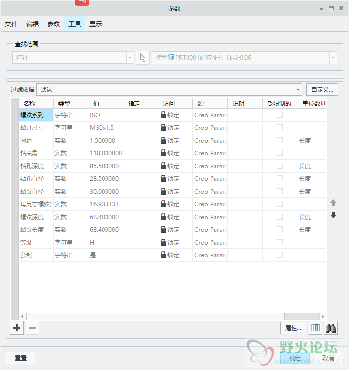

发表于 2020-7-15 13:10 | 显示全部楼层
螺纹孔的参数是锁定的,不能修改。你要修改那就自己创建螺纹或者通过二次开发可以实现

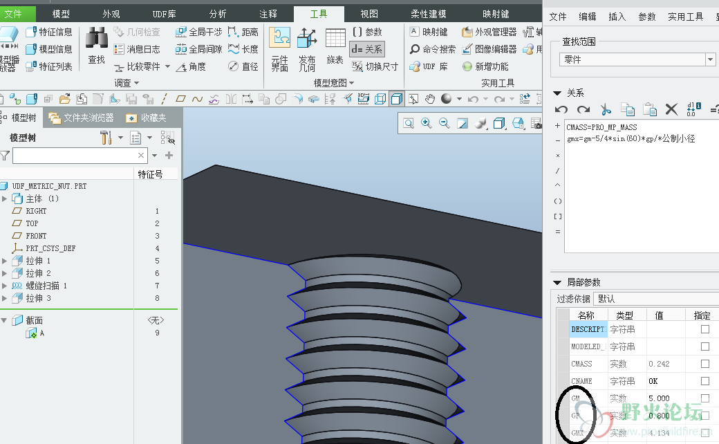

197
226
 楼主| 发表于 2020-7-15 14:09 | 显示全部楼层
以前有个前辈可以做得到,但不清楚是如何设置

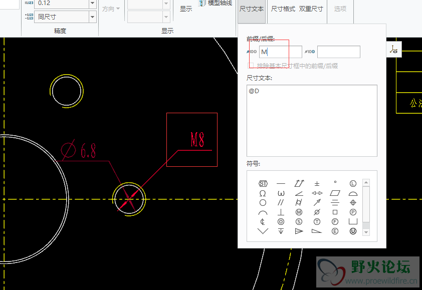

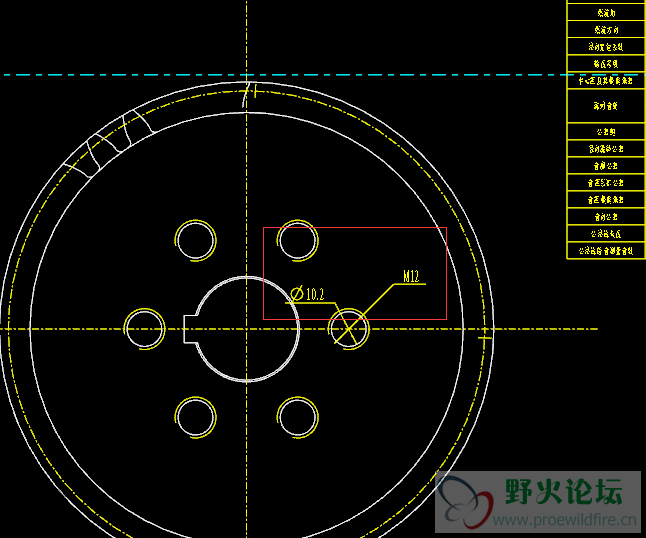

发表于 2020-7-15 14:13 | 显示全部楼层
螺纹尺寸是锁定了的,只要是使用孔表,重定义孔,就可以
比较简单的方法是:显示孔尺寸,然后将螺纹直径前缀φ改为M,再修改规格,就会跟着变化了,

 楼主| 发表于 2020-7-15 14:17 | 显示全部楼层

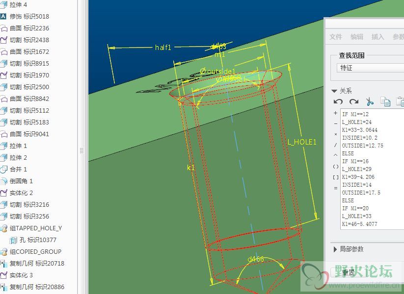

附件是前辈留下的,各位可以看看
25.prt.zip
