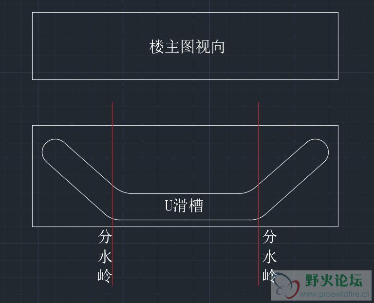

[求助] 此结构需要设计弹簧满足要求,怎么做?

 楼主| 发表于 2020-7-15 16:55 | 显示全部楼层
slwolf 发表于 2020-7-15 10:46
中间位置放个S形弹簧就可以了,参考滑盖机的滑轨。
对的对的,就是类似滑盖机的结构,哪里能找到内部结构资料哦?
172
225
julian02 发表于 2020-7-14 19:04
可参考滑盖手机的弹簧结构。
对对  就是那结构

 楼主| 发表于 2020-7-15 17:00 | 显示全部楼层
siladgn 发表于 2020-7-14 17:59
可参考墙壁开关.+与微动开关+的结构
这个东西用得到,还真没去留意他的结构,拆过几次,谢谢提醒,准备在研究下

发表于 2020-7-15 17:18 | 显示全部楼层
可以参考这个图链接: https://pan.baidu.com/s/12xSLaHjfT3R44RWHOWXanw 提取码: 6v8s

发表于 2020-7-16 04:21 | 显示全部楼层
前几天在DY看到个,没关注,找不到了。大至就是图示样的,仅供参考下。

发表于 2020-7-16 09:36 | 显示全部楼层
这个找滑轨厂就好了,旧电脑硬盘里有,懒得找
