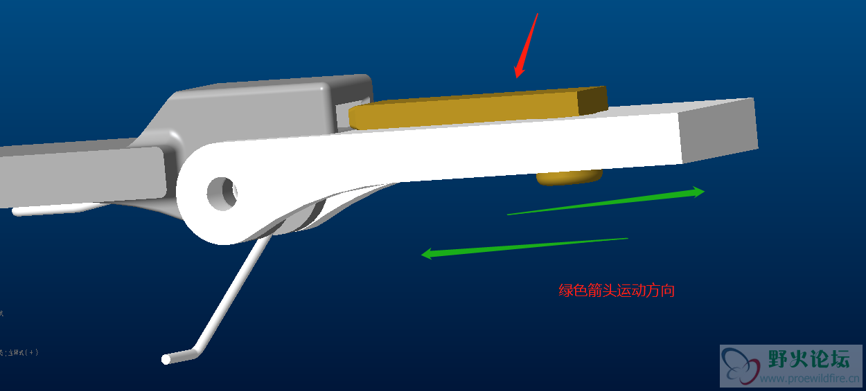

如上图的结构,方条左右运动,需要设计弹簧满足他,各位大师是否有类似结构资料推荐参考一下
现在大脑空白,毫无设计思路,弹簧不知道怎么设计满足他。

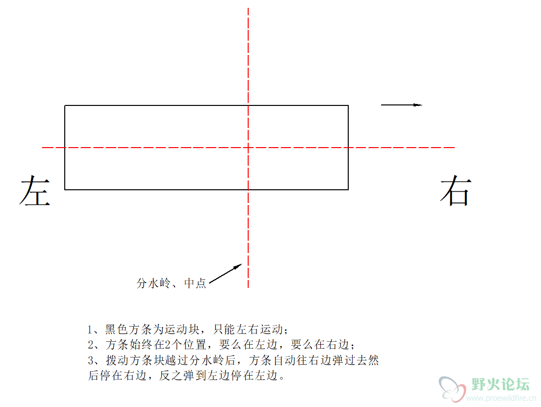

 楼主| 发表于 2020-7-14 16:27 | 显示全部楼层
更新了图上来,就一个插销,想前后运动,拨过去就插进去了,拨过来就出来了,2个位置带自动弹力回位的感觉手感

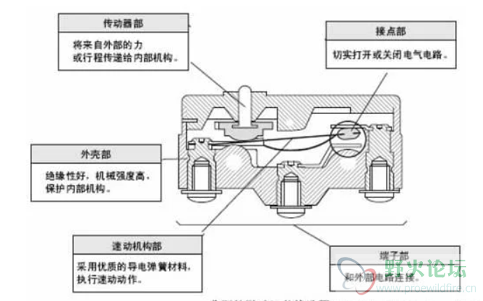

发表于 2020-7-14 17:59 | 显示全部楼层
可参考墙壁开关.+与微动开关+的结构

发表于 2020-7-15 08:54 | 显示全部楼层
我这里正好有个产品是这么做的,就是中间分水岭位置一个凸起点,两端低中间高,利用塑胶回复件弹力,实现两个位置拨动,不过是一个简单的盖子,不是精确运动。
我录了个动作,你最好听一下声音效果,上传了个百度云,链接如下,你看着下吧。

发表于 2020-7-15 09:12 | 显示全部楼层
还得自动弹过去

发表于 2020-7-15 10:46 | 显示全部楼层
中间位置放个S形弹簧就可以了,参考滑盖机的滑轨。

 楼主| 发表于 2020-7-15 16:54 | 显示全部楼层
箫鼓醉 发表于 2020-7-15 08:54
我这里正好有个产品是这么做的,就是中间分水岭位置一个凸起点,两端低中间高,利用塑胶回复件弹力,实现两 ...
收到,就是这效果,内部结构我正在找资料学习下,谢了
