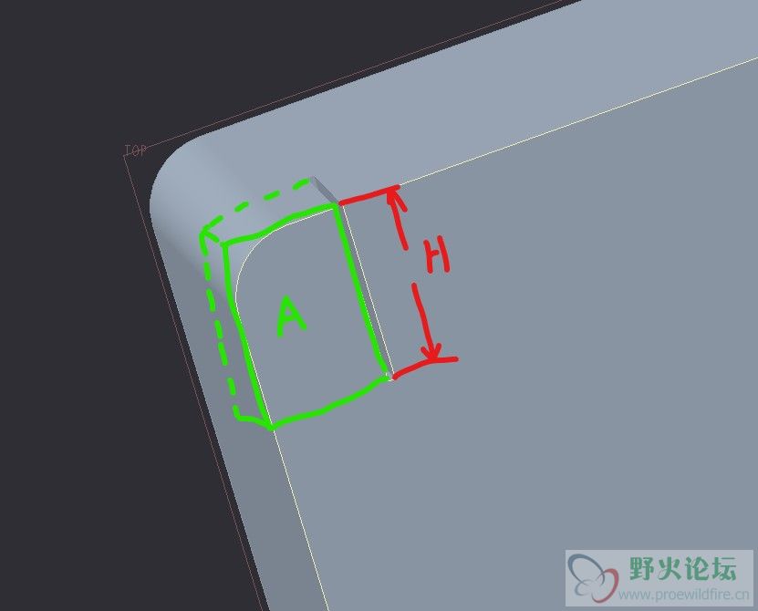

3.就是你所说的深骨位,如果加工只有放电加工,放电加工时间长,尺寸也不好控制(特别是电极在放电中的损耗也容易控制不精度的尺寸,所以深骨位的电极加工要放余量的),如附图,如果把骨位一边拆解出来,那么此骨位的加工简单,尺寸也更容易控制了;
4.也能增加此处的表面的多样性,可做咬花,可做光面,多做几个镶件而已。

1  你的图绿色这个A整个就是一个镶件,H那条缝就是深骨位是吗?意思是这条缝实际上不是单一的开在镶件上,而是镶件和模仁拼接出来是吗?

发表于 2020-7-7 15:09 | 显示全部楼层
yaoweijin 发表于 2020-7-7 15:07
你的意思是绿色这个A整个就是一个镶件,H那条缝就是深骨位是吗?
应该是这样的

发表于 2020-7-7 15:46 | 显示全部楼层
yaoweijin 发表于 2020-7-7 15:17
你的图绿色这个A整个就是一个镶件,H那条缝就是深骨位是吗?意思是这条缝实际上不是单一的开在镶件上,而 ...
这就是骨位很深的情况下的一种加工方式
就是这个意思,不然你想想:骨位的厚度尺寸都是很小的,1mm左右吧,超过深度50mm时的电极的强度就超低了啊,然后要很长的时间放电,电极损耗严重,最后就是骨位的根部尺寸变大,骨位顶部尺寸变小的结果

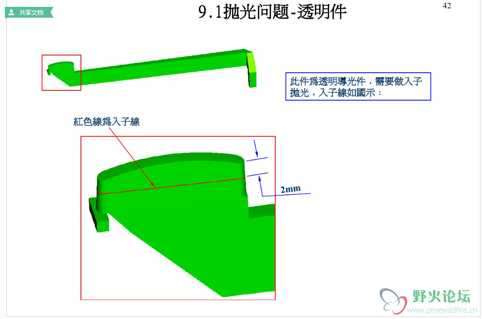

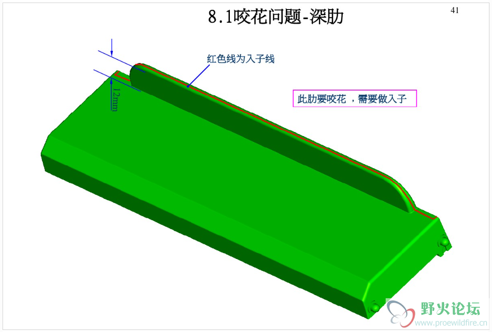

你的回答解答了我另一个帖子的问题了,太厉害了,下面有网址链接。那个帖子的第二个图跟你回答的这个结构很像。但是那个帖子的第一个图我还是没搞懂镶件怎么拼的。能抽空帮忙看下吗?估计要理解,先知道分型面在哪里。因为那个入子线在哪里有点搞不懂什么意思。感觉那个2mm的凹槽还是真个在镶件上啊。
http://www.proewildfire.cn/thread-168367-1-1.html

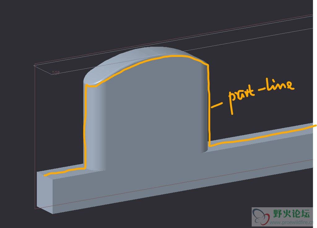

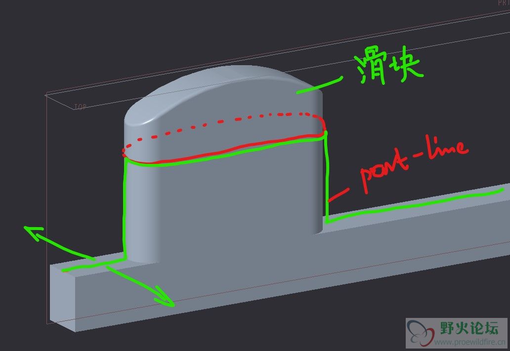

你的第一个产品像是一个导光柱----
对于导光柱,要保证外露的显示面要完整,我不知道这个零件是怎么安装的,是否要露出一定的尺寸
正常的导光柱(我之前做过的)的part-line是在导光柱的一面的R角处,如图
但是看到你的DFM上的镶件位置,感觉又像是一个滑块的结构,part-line在镶件处,如图
具体我说不准,按照你的DFM上的内容,像滑块
你参考下

对于导光柱,要保证外露的显示面要完整,我不知道这个零件是怎么安装 ...
你的理解很到位,我这个图是百度文库上看到的学习资料,估计是台湾人搞的。应该像你说的类似滑块的感觉,因为这个整个是一外露的结构,我们显示器行业很多导光板要露出一点点。
