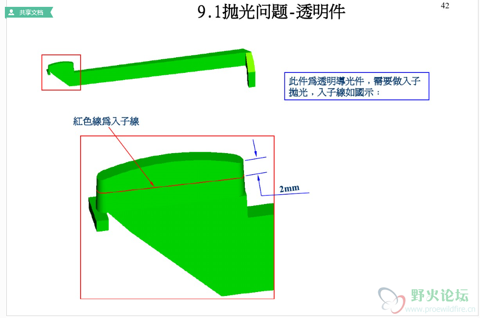

入子线是什么意思,难道是整个产品那一段截掉吗?

入子就是镶件的意思,分为公模入子和母模入子。
就是在模仁(公模或者母模)上线割一个孔或者其他形状,然后另外做一个零件镶进去,这个零件就是入子。

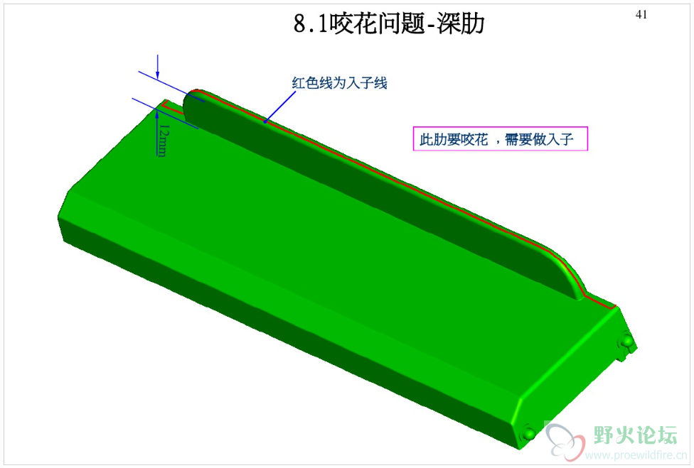

发表于 2020-6-19 19:02 | 显示全部楼层
像8-1那样的筋位,不做镶件就做不了皮纹,筋位对于模具上是槽,做了镶件的话就可以单独拿出来做皮纹了

入子=镶件
一般局部的表面处理都会才镶件方式处理,便于后期的加工和纹路维修调整
恩,大概了解,但是入子线是什么意思,那个红色线把那个圆角分成两半了,应该是整个圆弧都是在入子上吧。
入子线,理解不来。

 楼主| 发表于 2020-6-22 18:00 | 显示全部楼层
yaoweijin 发表于 2020-6-22 17:57
恩,大概了解,但是入子线是什么意思,那个红色线把那个圆角分成两半了,应该是整个圆弧都是在入子上吧。 ...
像第一个图的入子线比较容易理解,就是红色的上半部都是抛光的。

发表于 2020-6-23 08:00 | 显示全部楼层
模具上做了镶件,产品上就有镶件留下的痕迹,那痕迹就叫入子线

 楼主| 发表于 2020-7-7 16:41 | 显示全部楼层
那个槽是整个长在镶件上吗?就一个2mm的槽是吗?还是说像第二个图,那个筋位,是一半在镶件,一半在模仁。想象不到第一个图原来的模具长大概什么样,分形面子哪里。
