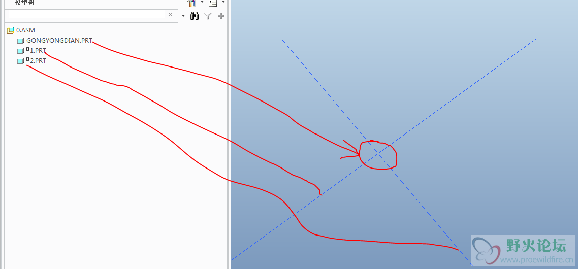

[已解决] 如图所示,如何约束两工件的自由度

gft888 发表于 2020-6-30 08:35
谢谢,01不是个点,也是个线,怎样约束一条线和另一条线相交
设置一个虚拟的点啊,这个点与01的线槽连接,然后这个点再与02的线槽连接

发表于 2020-7-2 22:06 | 显示全部楼层
就是另设一个隐藏了的公共点这个点可以在两条线上滑动

发表于 2020-7-2 22:30 | 显示全部楼层
槽连接,你草绘的那条线的长度正好限位作用
 楼主| 发表于 2020-7-6 08:20 | 显示全部楼层
谢谢指点,我试试,刚入门,不太专业
 楼主| 发表于 2020-7-8 09:43 | 显示全部楼层
谢谢,做成了,有点小激动
