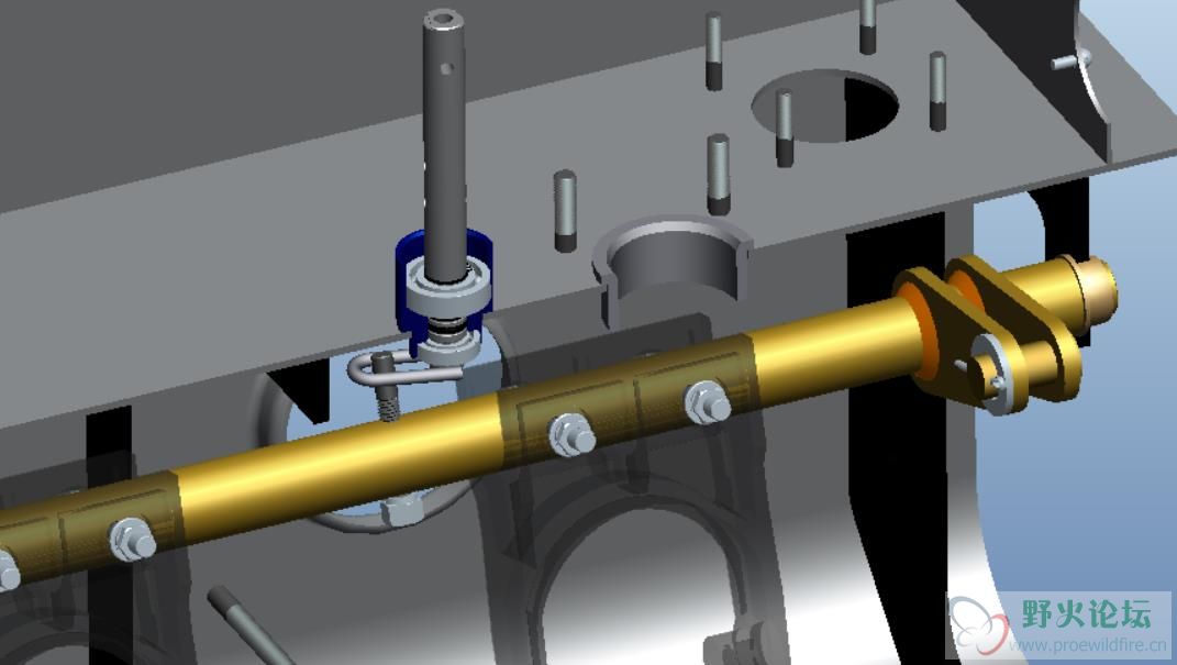

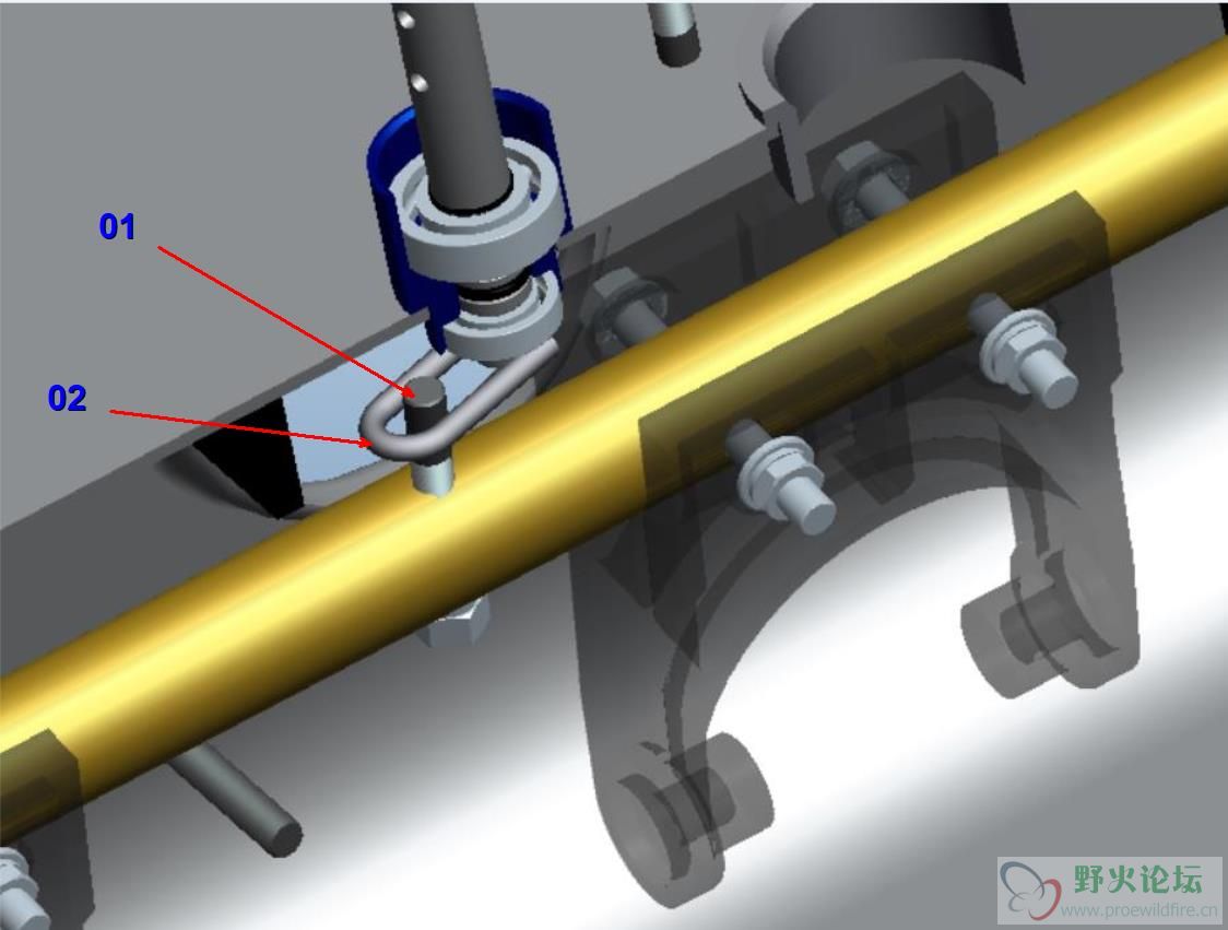

如图所示,如何约束两工件的自由度, ,先谢谢各位大师
 楼主| 发表于 2020-6-29 15:31 | 显示全部楼层
工件01是水平旋转一定角度,工件02是垂直旋转一定角度
186
281
发表于 2020-6-29 18:03 | 显示全部楼层
02零件上做个轴线(01运动的轨迹),01轴线上与02上这这个轴线相交处做一个点  01上的点与02上的轴线配合 (点与线配合)
523
597
发表于 2020-6-29 21:03 | 显示全部楼层
“槽连接”,点与曲线配合
 楼主| 发表于 2020-6-30 08:14 | 显示全部楼层
谢谢上面几位的回答,有几个问题还不太清晰。1.工件01的运动轨迹不是个点,应该是个上下运动的线,好像无法进行槽连接;2.3楼所述的工件02的运动轨迹不是个轴线,是个曲线。
 楼主| 发表于 2020-6-30 08:34 | 显示全部楼层
jinmingh 发表于 2020-6-29 18:03
02零件上做个轴线(01运动的轨迹),01轴线上与02上这这个轴线相交处做一个点  01上的点与02上的轴线配合  ...
谢谢,02的运动轨迹是曲线
 楼主| 发表于 2020-6-30 08:35 | 显示全部楼层
banmianshifo 发表于 2020-6-29 21:03
“槽连接”,点与曲线配合
谢谢,01不是个点,也是个线,怎样约束一条线和另一条线相交
351
443
发表于 2020-7-1 10:37 | 显示全部楼层
凸台连接。就可以啦
 楼主| 发表于 2020-7-1 15:29 | 显示全部楼层
cdk1998 发表于 2020-7-1 10:37
凸台连接。就可以啦
专门看了看凸台连接,好像是凸轮连接,对吗,能详细介绍一下吗?先谢谢了
 楼主| 发表于 2020-7-1 17:09 | 显示全部楼层
谢谢各位,我用了个点在曲面上,可以运动了 ,但缺少约束,会有01脱出02的问题,哪位高手指点一下,
