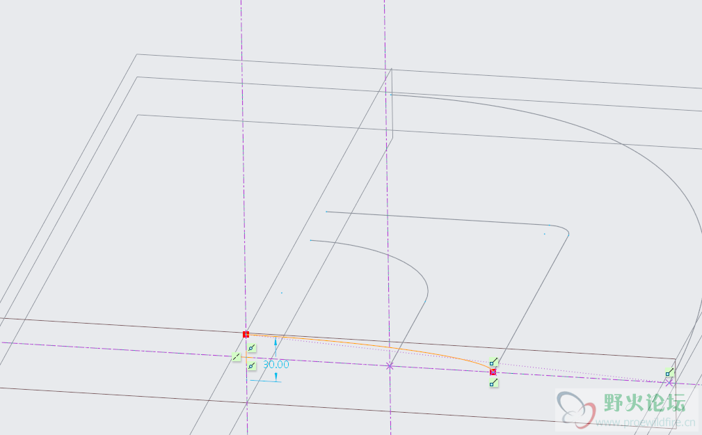

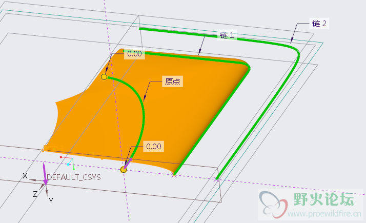

[求助] 老哥们这个曲面怎么做才会平顺一点
 楼主| 发表于 2020-6-30 08:24 | 显示全部楼层
kusoray 发表于 2020-6-29 10:56
这个可以利用圆轨迹扫描做
QQ截图20200630082616.png 老哥这个曲面怎么多了个尖

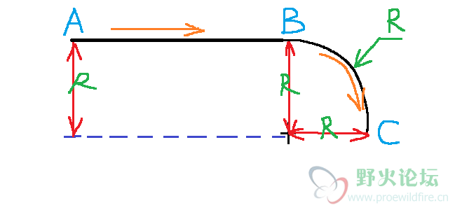

发表于 2020-6-30 08:44 | 显示全部楼层
qq1031162158 发表于 2020-6-30 08:24
老哥这个曲面怎么多了个尖
轨迹要用“跑道”形状做(轨迹是A-B-C),原因见下图
处处留心皆学问.
 楼主| 发表于 2020-6-30 09:18 | 显示全部楼层
