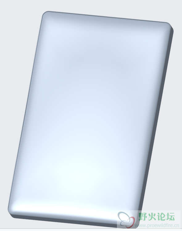

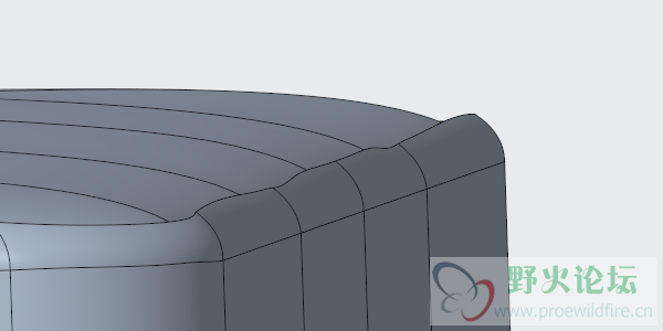

如题我的曲面是用样条做的  正面看起来很顺滑 但是偏移后就像波浪线一样

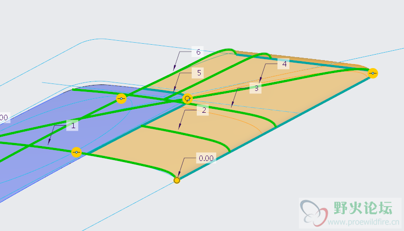

图一画的什么 这么多线?
 楼主| 发表于 2020-6-29 10:05 | 显示全部楼层
d3254143 发表于 2020-6-29 10:02
图一画的什么 这么多线?
做一个跟中间曲面过度曲面

这个可以利用圆轨迹扫描做

谢谢老哥这个方法好

我按你的方法做了一遍  我中间那个曲面 一个旋转只能贴合一边 另一边贴合不了

中间用扫描曲面试试

圆轨迹的面很漂亮
