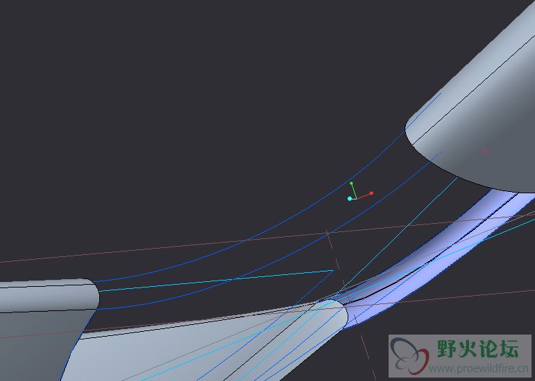

[求助] 请问如何用样式接这曲面呢?

我也是5.0,根据楼上的思路构建2条相切与两个面的空间曲线就可以了
做二条相切与两个面的空间曲线就可以了
做二条相切与两个面的空间曲线就可以了

发表于 2020-6-18 13:42 | 显示全部楼层
sange 发表于 2020-6-18 12:30
做得真好,我也接了个,搞不了你这么顺
做过点曲线时,你把约束设为曲率;然后做面时边界约束为曲率就好了啊

发表于 2020-6-18 15:15 | 显示全部楼层
做了线,末端条件都是设置的曲率,但是做面时边界约束为相切都不成功,不知道是哪里没搞对

发表于 2020-6-18 15:29 | 显示全部楼层
ok,我大概明白了你的问题点在哪了
你参考12楼的建曲线的办法,从两边R角的三个端点和对应勺子把分出的相交线做过点的曲线,端点设置曲率连接,然后先做中间的上下大面,可以设置边界曲率连接,接着再做两边的R角的曲面(可以使用样式做这两边的面),也可以设置曲率了,你试试看
如果你直接把中间的面和R角的面一起与勺子把的曲面,再和R角两边的过点曲线,直接边界曲面的话,相切也设置不了的,应该是应为我们做的过点曲线只是针对R角的曲面,与大面无关,所以边界设置不了,个人见解,仅供参考

发表于 2020-6-19 07:59 | 显示全部楼层
JASON_KGI 发表于 2020-6-17 16:42
侧面线是相交线?样式里面如何做相交线好做呢
可以先做2个点,点击 “基准”  (带下拉三角形)  里面的曲线, 选取2个点,然后设置相切。也可以在样式里面画,样式里面打开悬浮窗的三视图按钮,会好观察一些。
