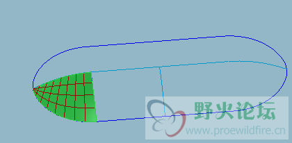

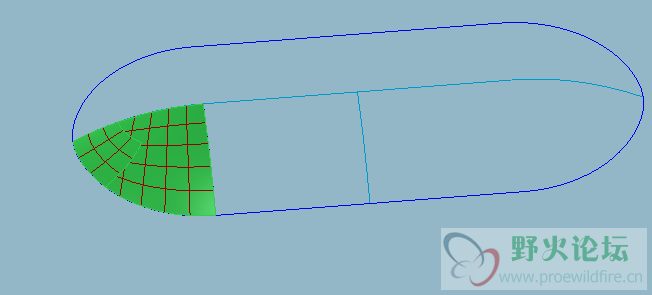

先做四分之一再镜像合并 注意边界的垂直相切约束
你画的线都没好几个点都没连在一起
再优化
这种三角面直接边界混合出来效果不好
这种三角面直接边界混合出来效果不好

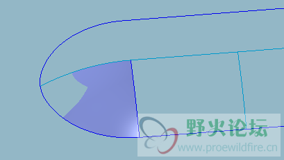

将网格线汇聚点切除
将网格线汇聚点切除
补后效果

也可以这样再优化一下
这种三角面直接边界混合效果不好
这种三角面直接边界混合效果不好
将网格线汇集处切除
将网格线汇集处切除
补面后效果

发表于 2020-6-18 12:54 | 显示全部楼层
学习了,中间那条“带”非常精妙,我之前都是做的垂直中间的基准平面,效果确实不一样啊

 楼主| 发表于 2020-6-18 14:06 | 显示全部楼层
过奖了 其实两种做法一样的  主要是为了学习带的应用
