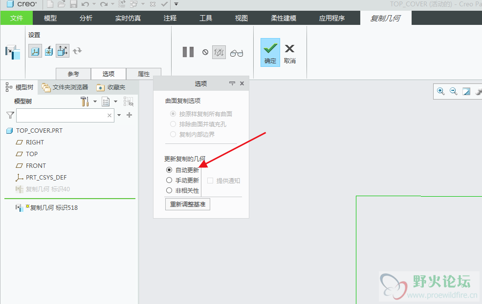

发表于 2020-10-2 18:46 | 显示全部楼层
复制几何的自动更新改为手动更新就好了,如下图
