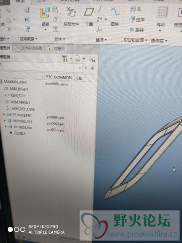

族表或可实现楼主的想法,可以一试。
打开相同组件中的一个,工具-族表。添加族表实例,将变化的部分加入族表的列。
修改列内的参数。校验保存。
打开包含两个组件的上一级组件,进行替换操作。
不知可行否。

方法两种:
1  只要定位的接口尺寸不影响两个装配件的外形即可实现.
2  采用骨架装配基准

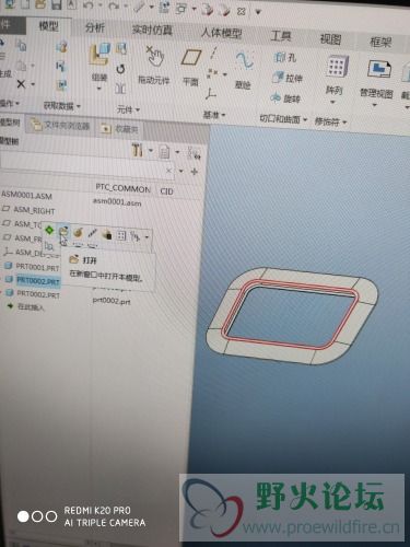

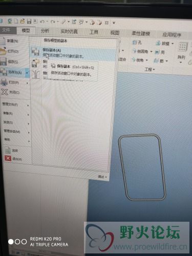

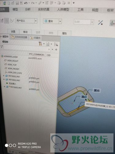

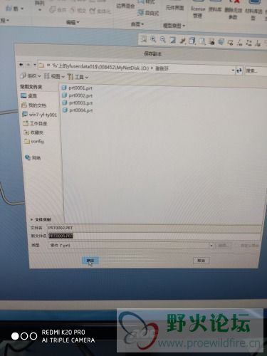

发表于 2020-6-16 08:09 | 显示全部楼层
选择其中一个,打开,并保存副本到当前工作目录,记得将名字修改,这样就得到了名字不同的两个零件,然后你就随便对他们进行修改了
173
235
发表于 2020-6-16 08:19 | 显示全部楼层
保存副本之后将你装配体中的其中一个用你刚保存的副本替换,或者和我一样删了重新装配

发表于 2020-6-16 08:46 | 显示全部楼层
将组件另存一个名字,然后把要改的组件,右键替换为刚刚另存的新名字组件即可。
