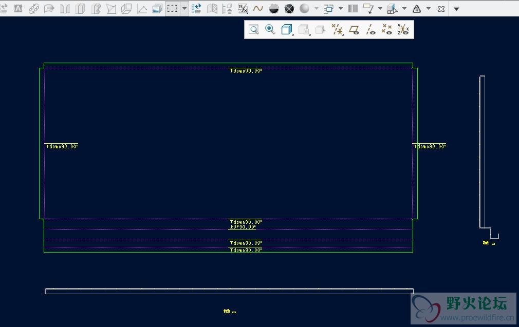

[求助] CREO钣金工程图能这样出吗

可以做成這樣~但折彎無法自動標註
這點目前無解~如果有大大開發出來~麻煩告知一聲~
要做到這樣就要工程圖模板搭配快速鍵外加模型的模板~3種缺一不可

看来三视图最基本要求:长对正,高平齐,宽相等 得改写了
这种图怎么和供应商交流哦
我觉得你的思维太过于僵硬死板了, 标准只是供人参考的!不是死的....

这样出图好处是一看就明白怎么折弯了,另外可以在展开图上面标注压铆之类的注释,一目了然,折弯和钳工看 ...
非常赞同你的说法!虽然不是搞这一块的 但是见过很多都是 自己怎么简单舒服 就怎么来! 我觉得这样没错啊..简单清新...也方便别人!
