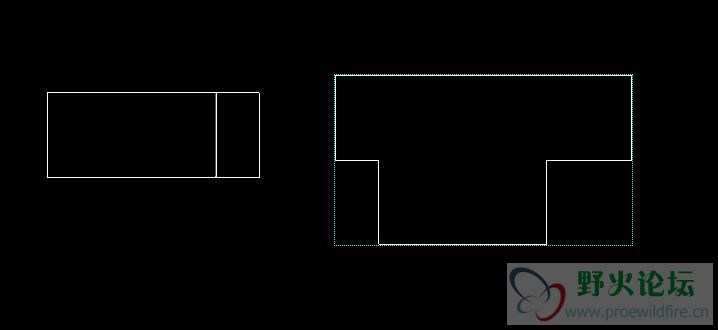

CREO钣金工程图能这样出吗

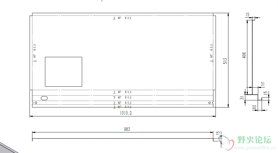

SOLIDWORKS就可以主视图是展开,不知道CREO行不行

刚才试了一下,好像不行

可以,但是得手动对其视图
具体可以参考这个:http://www.proewildfire.cn/thread-38733-1-1.html

可以这样出图,但是没有SolidWorks方便,这个要增加一个展开视图
新建 Microsoft Office Word 文档.rar

liulin_ch 发表于 2020-6-15 13:32
没请您去制定国家标准,真是可惜了
你没见过,不代表没有,好多钣金厂都是这样出图的,
看来三视图最基本要求:长对正,高平齐,宽相等 得改写了
这种图怎么和供应商交流哦
这种图怎么和供应商交流哦
我也是做钣金的,也是用SolidWorks这样出钣金图,希望有技术大神能用creo解决这个问题,很多用proe的工程都是拿cad出图,感觉很容易出错

好多小厂是这样搞的
