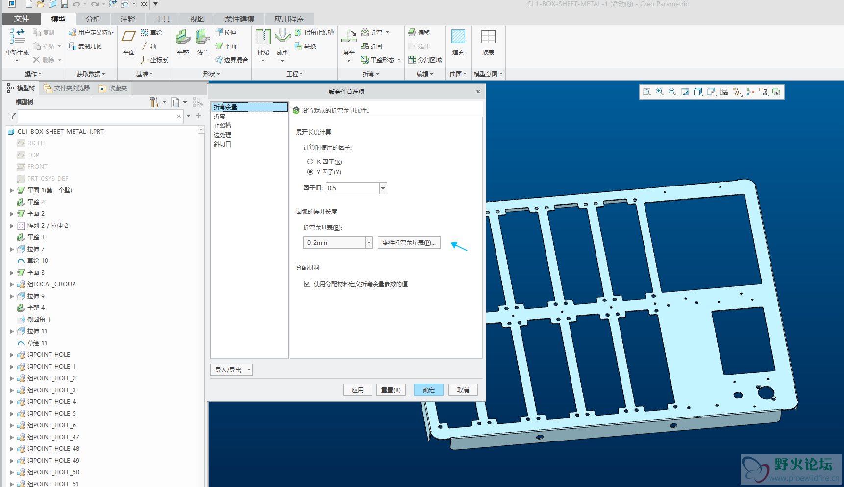

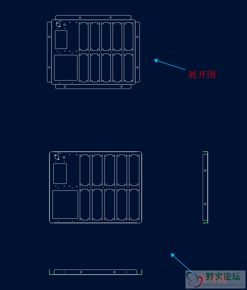

[求助] CREO钣金工程图能这样出吗

这样出图好处是一看就明白怎么折弯了,另外可以在展开图上面标注压铆之类的注释,一目了然,折弯和钳工看同一张图纸就可以了

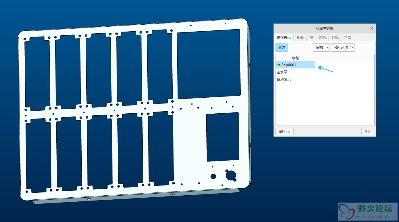

可以去做个钣金缩率表,用简化表示分个折弯图和展开图,在工程图里面添加两种图的样式。
然后导出1:1的CAD图纸给加工厂就行了把,我这边一般都是这么做。 不用再去用CAD出图

三视图+展开图给加工商,目前我是这么做的

creo钣金工程图本来就可以展开图 边上折弯图 不过就是插件自动这样的没有罢了 不是很简单吗 三视图 侧视图用截面图 再吧主视图拉出图框外 把展开图 鸠占鹊巢 很简单事情

好了 说教形式没用 首先排版也不要你排 如果这么厉害排 那么车间完全 扔给你 他更省力 余料都仍光 你负责啊 另外CREO工程图可以展开图 折弯图 一般不直接用是因为 大部分企业 数冲 激光都是 DWG和DXF格式 既然你的工程图最终还是要CAD 何必 脱裤子放屁用CREO工程图 直接导出DWG不是也是要经历的吗 里面加图框什么 也相对舒服 钣金图不是机加工图
