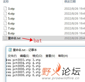

发表于 2022-8-26 20:52 | 显示全部楼层
可以先保存英文的文件名,再用bat批量改名,做个bom,导出模型的文件名、零件名,改一下,增加ren,复制到txt文件中,保存文件改后缀为.bat   如下图
更加详细的做法自行百度。
